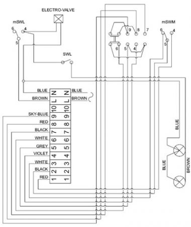

Ik heb na lang zoeken een mooie afzuigkap gevonden die is voorzien van een geintegreerde driestandenschakelaar ter aansturing van de centrale woonhuisventilator.
Echter biedt de installatiehandleiding slechts de onderstaande houvast:
Dat wil zeggen, zonder enige vorm van uitleg... :lol:
Nu kan ik 'm ook kopen inclusief installatie maar daarvoor moet wel 150 euries extra worden afgetikt. En hoewel ook bij installateur de schoorsteen moet kunnen roken wil ik eerst even hier navragen of dat niet DHZ mogelijk is
Het is een Atag type WV6011AC
Ik zou op 8 en 5 de fase zetten, op 6 stand 1, 9 stand 2 en 7 stand 3.
Wel even doormeten of het goed gaat.
Volgens mij is de blue en brown aansluiting bedoeld voor de wisselstroomaansluiting, de rest wordt intern aangestuurd, waarom dan de nul en fase ergens anders op aansluiten ?
Volgens mij is het een motorloze afzuigkap met een ingebouwde driestandenschakelaar waarmee je je eigen centrale afzuiging kunt schakelen.
Dat staat tenminste in de gebruiksaanwijzing. :wink:
