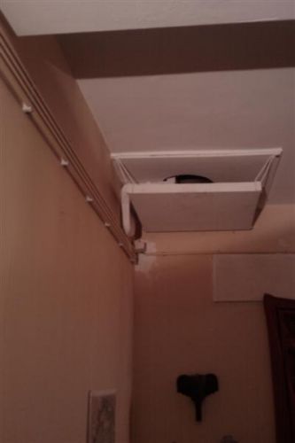

In m'n pand zit een (groot) ventilatie kanaal (doorsnee ong. 50cm). Het begin hiervan bevindt zich op de begane grond en gaat helemaal naar het dak (door 2 etages) en eindigt op het dak. Hier bevindt zich een (grote, professionele) afzuiger; model 'paddenstoel'
zoiets:
Hier zie je de situatie in het pand; de plaat is meer een 'afdek plaat' zodat je niet rechtstreeks in het gat kijkt.
Achter de muur bevindt zich een (kleine) keuken. Hier wil ik graag een afzuig-mogelijkheid/kap hebben. Nu is de vraag of het bezwaarlijk is als ik de uitgang van deze afzuiging door de muur boor en dan gewoon met een haakse bocht in dat (grote) luchtkanaal kan laten afvoeren. (zie ong. de rode lijntjes, hij kan redelijk onzichtbaar tussen die 'sierplaat' en het plafond uitkomen en dan dus meteen het kanaal in.
De motor van de paddenstoel op het dak zal niet permanent aanstaan, alleen wanneer nodig. Verder is er natuurlijk wel gewoon een verbreiding met de buitenlucht als de paddenstoel uit staat.

Wat zit er allemaal nog meer op de dakafzuigventilator? Alleen dat gat van de foto? Of nog meer aftakkingen op bovenliggende etages?
Wanneer er aftakkingen zijn mag je sowieso geen motor afzuig plaatsen. Ook niet als de dakafzuig draait.
Geen aftakkingen. Dan mag het wel, alleen zou ik ervoor zorgen dat ze wel allebei draaien. Of je moet het gat dichtmaken en alleen aansluiting in de keuken hebben. Dan kan de dakafzuig uit.
Weet je waar de voeding vandaan komt? Anders kabel van boven naar beneden laten zaken? (door het kanaal heen) Dan kan je altijd wat maken dat ze gelijktijdig draaien.
Voor zover ik weet en kan zien gaat het kanaal rechtstreeks naar het dak en zitten er verder geen aftakkingen aan/op.

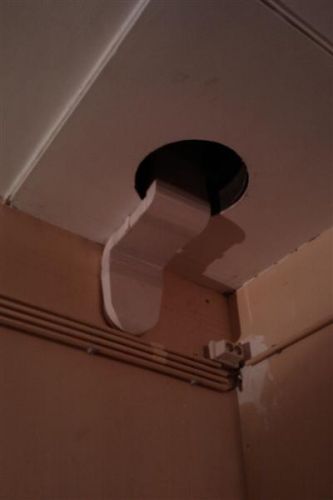

OK gat is geboord. Klein probleempje: het gat moest een stuk lager komen dan gewild. Er zit een ijzeren bint en elektra leidingen in de weg. Het gat zit dus aan deze kant (daar waar die plaat nu zit) een stukje lager.

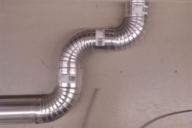

Als ik met aluminium wil gaan werken (wel voorkeur), zal het een volgende 'constructie' moeten gaan worden:
Deze moet ik nog even nameten, maar het is zo op het eerste gezicht wel een heel geval en ik vraag me sterk af of deze gaat lukken (ik denk het niet).

ik kan natuurlijk ook nog voor een stuk 110mm flex alu buis gaan. Die kan ik wellicht ook nog ietsje 'indeuken' (ok dat vermindert de luchtdoorgang, maar ala).
Het stuk buis wat 45gr loopt is slechts ong. 20-30cm.
Het lijkt mij dat ik dan hetzelfde bereik als 2x 45gr bocht met een klein stukje buis, of.......?
Flex heeft het grote nadeel dat het niet erg stromingsvriendelijk is.
110 mm is al aan de kleine kant en met de 3 bochten is het al minder.
Persoonlijk zou ik voor twee bochten van 45 graden gaan als het kan.

Nou het is 'rechthoekig' geworden. De ronde buizen kwamen na passen/nameten zo ongelukkig uit, dat die hele afdekplaat anders had gemoeten, daar had ik nou ook weer geen zin in. Ik heb wel de 220mm, grotere variant genomen. De afzuigkap hangt nog niet, dus het 'echte (afzuig)resultaat kan ik nog niet testen. Maar ik ben tevreden so far.

Hoe ver heb je de vertikale buis in het ronde kanaal lopen.
Dit vraag ik alleen omdat je mischien terugslag van kooklucht kan krijgen bij te korte invoer.
Hij zit ongeveer 80cm in het ronde kanaal.
Deze is overigens nog (relatief) eenvoudig aan de passen; het zit aan de onderzijden gebeugeld en niet gelijmd/getaped. Dus kwestie van plaat er af, 2 schroefjes los draaien, koker er uit halen en evt. langere plaatsen. Met nog langere loop ik wel het risico dat ie wellicht gaat klapperen. Ik kan hem verder naar boven niet meer vastzetten/beugelen.
Buiten dat: er zit nog zo'n paddestoel boven op het dak (a/h einde van de ronde buis, zie eerste post). Die werkt (nog) niet, maar die moet verhuurder nog fixen, als die ook werkt zou het sowieso goed moeten komen lijkt mij; dan blaast de afzuigkap het in het ronde kanaal en zuigt de 'paddestoel' het vervolgens 'echt' naar buiten.
Er komt overigens een semi-prof. afzuigkap in, die schijnt een flink vermogen te hebben om de lucht lekker 'ver' weg te kunnen blazen. Dus eerst zo maar eens proberen......
Mocht het helemaal niet gaan werken omdat ie toch te kort is, zou ik altijd van boven nog weer een stuk buis kunnen laten zakken en die aansluiten op de koker.
