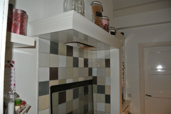

Na de verbouwing van onze keuken is er nog steeds één onderdeel waar we geen oplossing voor hebben gevonden. Het gaat om het installeren van een afzuigkap onder een schouw.

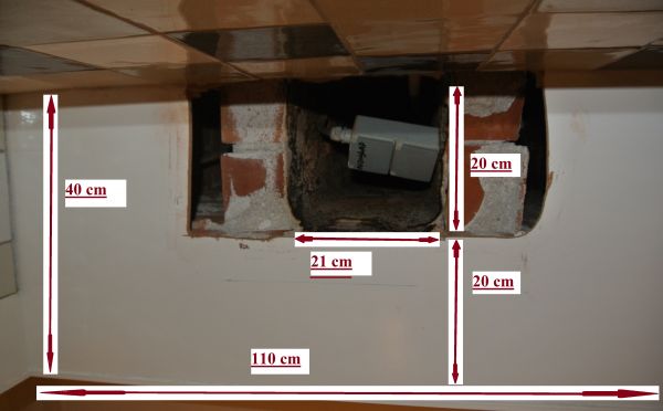

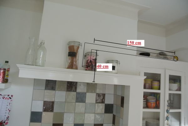

Het is een gemetselde schouw, met daarin drie aparte rook kanalen. De kanalen liepen oorspronkelijk helemaal tot het dak omhoog. Na de verbouwing zijn de kanalen vanaf de eerste verdieping weggebroken. Het idee is nu om de buis van de afzuigkap, 40cm verticaal te laten lopen en vervolgens 150cm horizontaal (boven de keukenkast) door de buitenmuur naar buiten. Zie ook de foto's
Het probleem is dat er onder de schouw weinig ruimte is voor een afzuigkap. Een onderbouw kap zou kunnen, maar deze zijn vaak minimaal 15-20cm dik. Aangezien we dit niet weg kunnen werken,komt dit er dan geheel onder te hangen; niet erg mooi.
Wie heeft een oplossing voor een afzuigsysteem, van maximaal ongeveer 90x40 en max 10cm dik.

Mijn idee zou zijn om er een rvs plaat onder te schroeven met daarin een 125 aansluiting voor buis.
En daar weer een rvs plaat met 3cm-5cm opstaande randen en in de rand een aantal open sleuven (2x op zij en 1 in aan de voorzijde langs)
Deze plaat schroef je weer tegen de bodemplaat.
Indien gewenst kan je in constructie nog een aantal (led) spotjes kwijt.
Het word dus een rvs doos met aan de onderzijde een aantal aanzuig sleuven en aan de bovenzijde een 125 aansluiting voor een externe motor
Vervolgens zou ik de servieskast tot het plafond laten lopen en hierin een woonhuis ventilator plaatsen met een RF bediening en deze gebruiken voor de afzuigkap.
