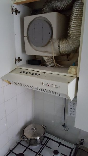

Afzuigkap demonteren
Hisham55
Hoe ik dit kan demonteren (zie plaatje)
titel en afbeelding aangepast - mod
Verwarming Sp.
Wat wil je demonteren? De pan van het vuur halen zal het probleem niet zijn, maar wat wel?
Hisham55
Hoe kan ik het best afzuigkap demonteren als onervaren klusser?
Verwarming Sp.
De kap hangt geschroefd aan het kastje.
Filterdeksel en filter verwijderen (aan de onderkant), waarschijnlijk zie je dan al de schroeven zitten waarmee hij vast hangt.

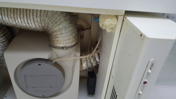

Levert het gevaar op? ik bedoel moet ik de stekker uithalen van deze ventilatie (zie plaatje)
Hisham55
Verwarming Sp.
Zou ik sowieso even doen, als de afzuigkap weer terughangt kan de stekker er ook weer in.
Waarom moet de kap van de kant als ik vragen mag?
Hisham55
De afzuigkap is veroudert. We hebbe hem al 12 jaar in bruik genomen.
Is er nog iets waar ik op moet lette bij demontage of kan elke leek deze klus klare?
Verwarming Sp.
Dat zou wel moeten lukken.
Let op dat een nieuwe afzuigkap wel zonder motor moet zijn, de ventilatiebox is in dit geval je motor. (tip: Maak die ook direct inwendig schoon, zal wel goed vet zijn na 12 jaar koken)
Hisham55
Thanks hessie...je hebt me geld bespaard.
Controleer ook eerst of de oude afzuigkap een stroomaansluiting heeft.
Misschien kan de afzuigbox ook beter vervangen worden. Weet niet hoe oud deze is, maar moderne zijn vaak een stuk energiezuiniger.
