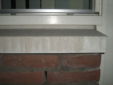

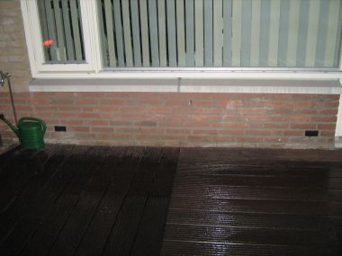

Aan de buitenmuur heb ik een betonnen vensterbank. Deze wil ik afzagen, zodat deze gelijk komt met de buitenmuur. Met welk gereedschap/ machine kan ik dit het beste doen? Heeft het afzagen van dit vensterbank geen negatief effect op mijn buitenmuur ?
Met een motorzaag met een diamantblad erop en het liefst ook een tuinslang erop aangesloten voor het stoffen...
maar denk niet dat het echt mooi wordt...Waar is het voor eigenlijk/wat wil je er mee bereiken??
Een motorzaag zal helaas niet lukken.

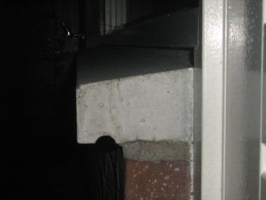

Ik wil nl. een rolluik plaatsen zo dicht mogelijk op de muur over de gehele hoogte, om ook de naatsgelegen deur hiermee af te sluiten.
Mmmm ok ik begrijp het....wordt lastig want dan zaag je ook je waterkering eraf met gevolg allemaal vocht in en door je muur en dat wil je ook niet...
Hallo.
Kun je het rolluik niet beter op de dorpel aan laten sluiten.
Deze dorpel heeft wel degelijk een functie.
Als je hem vlak met de muur afzaagd krijg je al het water wat tegen de ramen regend over je muur.
De muur kan dan verzadigen met water waardoor er met vorst de kans bestaat dat er stukken van de steen springen.
Bij mij thuis sluiten alle luiken op de dorpels.
Als je er toch voor kiest om hem af te zagen,dan zou ik een bedrijf laten komen om hem af te zagen met een diamantzaag.
Je kan ze ook verwijderen en af laten zagen bij een steenhouwer,en dan weer terug plaatsen
Bedankt voor jullie aanwijzingen. Ik zal een extra hoeklijn plaatsen om het rolluik te plaatsen en zo de vensterbank heel te laten.
