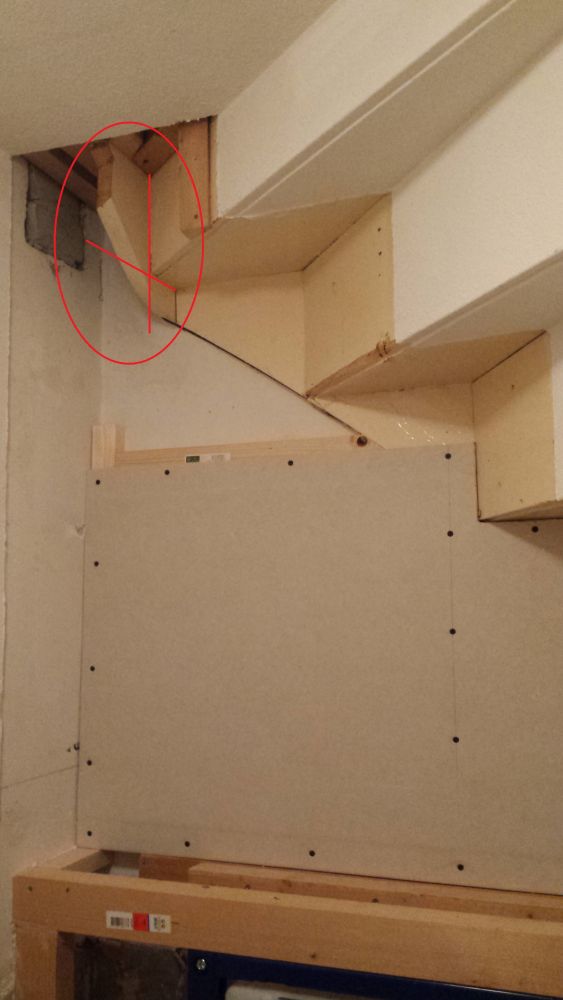

Raar hoekje bij trap, afzagen of draagt dit de trap?
Ik ben bezig met het plaatsen van een inbouwreservoir en een voorzetwand erboven.
Nu zit er links in de hoek een raar hoekje, ik kan dit met wat hout en gips dichtzetten, maar dan heb je altijd zo'n raar vierkant in het zicht.
Anders probeer ik om de bovenste trede de boel weg te zagen, maar kan dat (rode lijnen), draagt dit nog iets van de trap/plafond of rust dat volledig op de muur?
Graag advies van jullie.
Dat is de trapboom, die draagt de treden. Er is al een stukje van weggezaagd, dat is ook niet goed eigenlijk.
In dit geval lijkt het me totaal geen probleem dit te laten zitten en er netjes een koofje omheen te maken. Kan je mooi een spotje in de koof zetten oid :)
