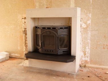

Ik hoop wel, dat je de ombouw zoals die nu op de foto staat van brandvrij materiaal gemaakt hebt.
Dit soort kachels geven een enorme hitte af, zodat als de ombouw nu van hout is, je er op kunt wachten dat de boel in brand vliegt.
Ook zou de verzekering waarschijnlijk dan zeer moeilijk kunnen doen.
