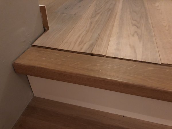

Dag allemaal,
Ik ben aan het uitzoeken hoe ik het beste mijn trap kan afwerken.

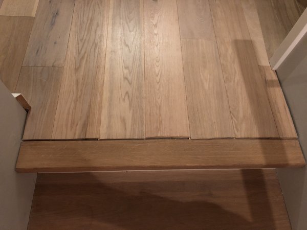

Zoals op de afbeelding te zien lopen de planken van de houten vloer niet volledig door tegen de trap. Dit zou ik graag willen oplossen.
Natuurlijk kan een T profiel maar dat vind ik minder mooi (tenminste degene die ik tot nu toe heb gezien). Wellicht is opvullen een optie?
Zijn er nog andere ideeen om dit mooi aan te laten sluiten?
En wat te doen met de plint aan de linkerkant? Wat zou het mooist zijn om dit af te werken?
Simpelste is een t profiel of een stripje.
Als ik hem zou afwerken, zou ik een vierkant of rechthoekig stukje alu profiel er in verwerken. Vlak met de vloer en traptrede. Randje afkitten.
. Dat houd dan wel in dat er wat meer van de vloer weggezaagd moet worden.
Kun je de planken nog aantikken tegen de traptrede aan?
Anders toch een T-profiel plaatsen (Google maar voor andere vormen, kleuren en maten dan in de standaard bouwmarkt).
Het plintje links netjes doortrekken de hoek om. Ik zou hem door laten lopen tot aan de traptrede (dus tot aan de overgang tussen parket en traptrede). En dan uiteraard ook rechts een plintje plaatsen vanaf het deurkozijn.
Misschien in de breedte een gelijkmatige sleuf frezen en de sleuf opvullen met een stuk uit dezelfde planken.
