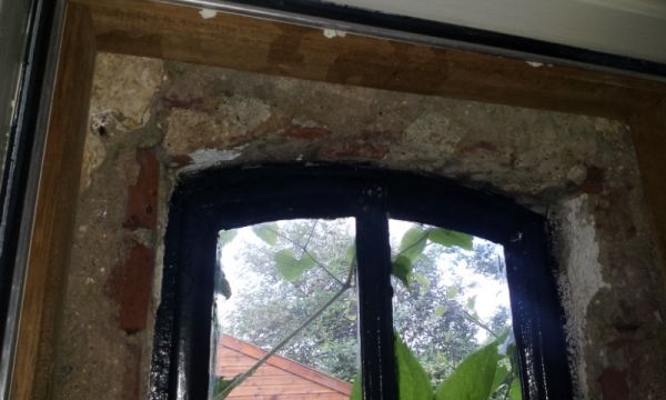

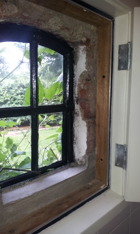

Ik wil een stukje muur tussen twee ramen afwerken. Het gaat om de ruimte tussen een oud stalraampje dat in de originele (halfsteens) buitenmuur zit en een naar binnen toe open draaiend hardhouten raam met dubbel glas (zie foto's). Omdat het stalraampje niet perfect afsluit dient de ruimte tussen de ramen als buitenruimte worden beschouwd. Ik heb dus een middel nodig dat waterbestendig is, dat zich goed laat smeren en dat goed hecht op de rommelige stukjes muur - inclusief het bovenste stuk waaraan het stucwerk dus moet blijven plakken om niet naar beneden te vallen. Op advies van een bouwmaterialenhandel ben ik aan de slag gegaan met het product 6 in 1 dat in een gele zak zit, maar ik ben niet erg onder de indruk van de verwerkbaarheid. 'Ondersteboven' aansmeren gaat al helemaal niet. Heeft iemand een suggestie hoe dit aan te pakken?
