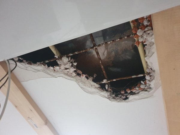

Ik ben bezig met het verwijderen van kunststof schroten in mijn badkamer.
Hierbij kom ik een houten frame tegen bevestigd aan het originele plafond.
Mijn bedoeling is de CV leiding boven het verlaagde plafond aan te brengen.
Mijn idee is om nieuwe vochtbestendige gipsplaten tegen het plafond te maken.
Wat zouden jullie doen. Het huidige houten frame handhaven en de CV leiding boven het oude plafond aanleggen? Of de CV leiding tussen het oude en nieuwe gipsplafond aanbrengen?
Als ik gipsplaten tegen het huidige houten frame bevestig komt deze lager te liggen dan het frame rond het dakraam / lichtkoepel. Wat is hiervoor een geschikte afwerkingsmethode?
Alvast bedankt voor jullie reacties!

Advies: haal ook het oude plafond eruit en strook alles opnieuw uit.
Als je cv leiding boven het plafond ligt, kan je deze dan ontluchten op het hoogste punt?

Aan de andere zijde van de muur, waar hij naar binnen gaat richting de badkamer, komt op het hoogste punt een ontluchtingsmogelijkheid.
Door de vloer is ook mogelijk, maar dat betekent wel meer freeswerk, en ik weet niet zeker hoe de afvoerleiding loopt.
Het oude plafond is wel anders dan eej regulier gipsplaatje.
Levert het geen problemen op wanneer ik dit verwijder en tegen de balken bevestig?

Dat is steengaas, met een wapeningsnet erachter voor de stevigheid.
Johan_H
Is het niet verstandiger het steengaas plafond te handhaven en toch gipsplaten tegen de bestaande latten te bevestigen?
Lijkt mij zeer bewerkelijk om het gestucte steengaas te verwijderen namelijk.
Alleen zit ik er dan dus mee dat het gipsplafond lager komt te liggen dan de onderzijde van het houten frame van de lichtkoepel/dakraam.

Het gaat om een douche ruimte onder het platdak. Isolatie onder de dakbedekking van het dak.
