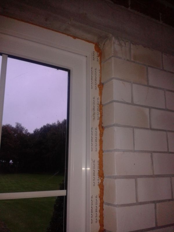

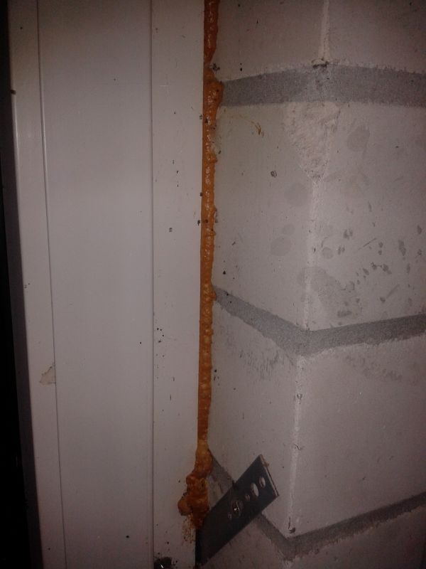

Ik wil graag de kozijnen afwerken in mijn garage. Ik heb een aantal foto’s toegevoegd om het één en ander duidelijk te maken. Heeft iemand een goed idee hoe en met welk materiaal ik dit het beste kan doen.

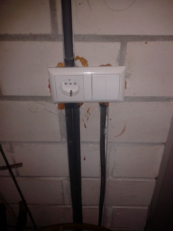

Tevens heb ik nog een aantal sleuven die dichtgewerkt moeten worden (zie foto), met welk materiaal kan ik dit beste aanpakken, ook gezien de witte stenen.

Ik heb inderdaad gedacht het te laten stucen, dat lukt me zelf denk ik niet, ik heb het nog nooit gedaan.
Als ik het laat doen, dan moet eigenlijk de hele garage en dat zal wel een aardige duit kosten.
Zijn er nog andere mogelijkheden?
Dit is een Duitse garage zo te zien. Daar stucen ze de kantelaven alleen aan met cementspecie omdat het een soort van schoonmetselwerk is. Elektra is bijna altijd opbouw in garages daar....
Je kan de sleuven ook dichtgooien met specie en daarna de hele kraam sauzen of je laat idd een stucadoor komen.
Ja, klopt, inderdaad een duitse garage. Ik schat dat een stucadoor het voor zo'n 6 tot 8 euro de vierkante meter doet, maar om dat nou voor de garage te laten doen gaat me wel ver, maar is wel afgewerkt dat wel.
Je had het over specie, is er ook een ander materiaal, meer wit van kleur om de gleuven te stoppen?
