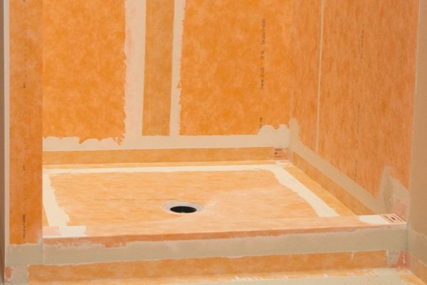

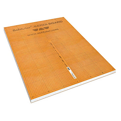

Welke opties heb ik om tot de eindbekleding te komen? Ik kan op alle plekken behalve de inloopdouche groene gipsplaat gebruiken, maar wat zijn de opties voor de inloopdouche? Ik ken de opties cementgebonden platen, vochtwerend membraan (grote vellen met dezelfde werking als kimband) of constructieplaten waarop dit vochtwerend membraan zit. Mis ik dan nog opties?
Membraan:
Constructieplaten:

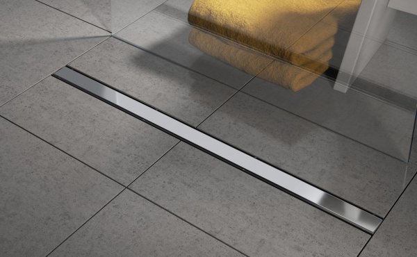

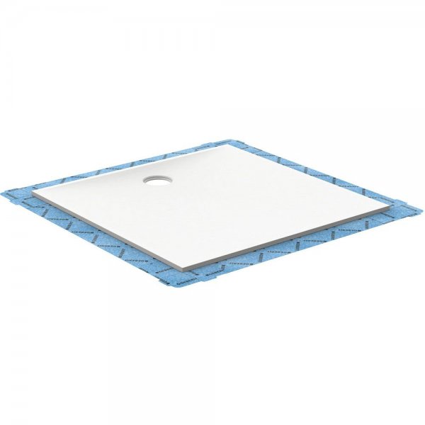

Ik zit ook met de dekvloer. Voor de inloopdouche heb ik twee opties: een kant en klare vloer die op hoogte is te stellen of gewoon een zandcementvloer onder afschot met een ingestorte douchegoot. Is hier nog iets wat ik absoluut niet moet vergeten?
Optie 1:
Optie 2:
