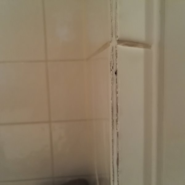

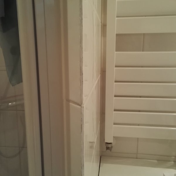

Ik ben bezig met het opnieuw afwerken van een 45gr. hoek in de badkamer. Het is nu prutswerk. Met kit krijg ik het niet mooi. Iemand een beter idee?

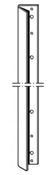

Deze zijn voor 90 graden, TS heeft het echter over een hoek van 45 graden.
Mijn advies zou zijn die hoek er uit te slaan en gewoon een 90 graden hoek van te maken want 45 graden is veel te scherp en geeft veel te snel beschadigingen aan de tegels.

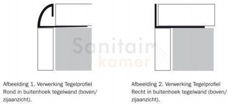

Een 90 graden hoek kun je simpel oplossen met bovenstaande profielen maar ook door de tegels onder 45 graden te zagen en dan te gaan voegen.

Ik heb in een huurappartement een hoek van 90 graden netter afgewerkt door dicht te smeren met knauf renoband.
Wellicht niet de netste oplossing, en zoals hierboven vermeld wellicht kwetsbaar, maar zeker de goedkoopste en makkelijkste oplossing. Je zou een poging kunnen wagen.
Misschien kan er een hoekprofiel over. Eentje van 90 graden is vast half dicht te buigen.
Ik vind via google trouwens ook een badkamer hoekprofiel van 45°. Weet niet precies waar die voor bedoeld is.
