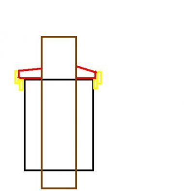

Na het wegkappen van bovenkant v/d schoorsteen en het plaatsen van een rvs buis voor de houtkachel moet ik mijn schoorsteen opnieuw afwerken aan de bovenzijde.
Er ligt inmiddels al een dubbele vermacelplaat ter ondersteuning voor de nieuwe afwerking, maar ik weet niet precies hoe je dit afwerkt. Kan iemand mij vertellen wat er normaal gebruikt wordt? Een linkje is verder ook prima. Ik kan niks vinden namelijk.
Ter verduidelijking, het gaat om het afsmeren van de de bovenkant met cement/specie/o.i.d.. De plaat ligt er alleen ter ondersteuning.
Hoeveel steekt de pijp zelf boven de rand uit van de schoorsteen.
Zit er een rollaag aan de bovenzijde van het metselwerk.
De bovenzijde afsmeren met metselspecie.
Breng dit aan onder een hoek van ongeveer 10 graden op afwatering naar buiten.
Laat de mortel/specie 28 dagen drogen.
Smeer dan de bovenzijde van de specie in met zwarte ijzerlak.
Leifst 2 keer schilderen.
Doe dan na dat de verf hard en droog is een kraag om de rvs pijp.
Want door het stoken komt de pijp los te liggen van de specie.
Kit de kraag af met mastiek kit.
Zo is je schoorsteen gegarandeert waterdicht aan de bovenzijde.
De pijp steekt er ongeveer 30 cm bovenuit. En geen rollaag. Maar met onderstaand kan ik wat, bedankt voor je antwoord!

Als het mogelijk is zou je de rand iets moetten laten oversteken.
Zet rond de schoorsteen een lat van 2 cm dik vlak met de steen.
Schroef daarop weer een lat die 3 cm boven de andere lat steekt.
smeer de kop af vlak met de bovenkant van deze lat.
Zo maak je een druprand rond je schoorsteen.
het water is door roet vaak vies als het van de kop loopt.
Als hij dus vlak met de steen is loopt dit over de steen.
Dan zit je gelijk al weer 6 cm hoger.
Als je de latten even met tape inplakt dan krijg je een super glad resultaat.
Bij de randen langs even goed verdichten.
En maak de metselspecie wat sterker dan normaal.
1 deel cement 3 delen zand/rivier en een 1/2 deel kalk.
De kalk mag ook vergeten worden maar dan moet je hem de eerste week even afdekken met folie.
Dit is voor het verbranden van de specie.
Dat afdekken is trouwens altijd wel goed. :wink:
Is er een kant en klare metselspecie te koop die sterker is dan normaal zo dat ik niks hoef te mengen, alleen maar water toevoegen?
Loopt de rvs buis enkelwandig door de kop van de schoorsteen? bovenkant afsmeren met zand cement 2 op 1 zonder kalk.
