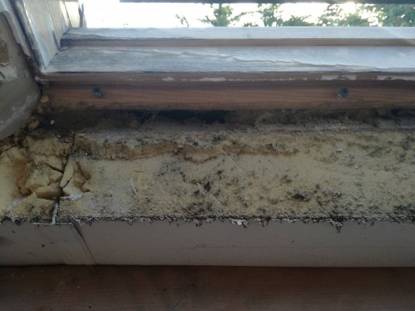

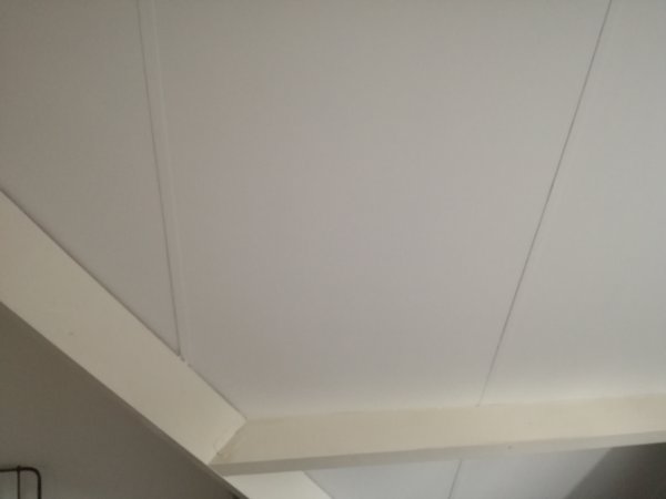

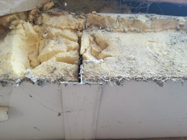

Ons huis uit 1997 heeft op de gehele bovenverdieping(en) isolatiepakketten achter de balken met kunststof afwerkstrips.
Dit wil ik strak en naadloos afwerken. Ze zijn ook niet 100% recht/sluiten niet mooi aan.
De balken wil ik behouden omdat het veel ruimte scheelt en ik het mooier vind, anders had ik er een raamwerk tussen gemaakt en alles met gipsplaat afgewerkt.
Wat zijn nu mijn opties? Rechtstreeks stucen op een onderlaag van tegellijm met gaasband lees ik wel eens, maar ben bang dat het teveel werkt en loskomt?
Raamwerk of gipsplaat over de isolatiepakketten lijkt ook onmogelijk omdat het niet schroefbaar is, er pakt niets in.
Graag uw idee/inzicht.
Bij voorbaat dank.
Latten er op met gipsplaten kan heel goed.
De latten moet je dan ook vast lijmen met een hightech lijm, en vast schroeven.
Dan komen ze nooit meer los.
Daarna de stukplaten er op, en glad stuken.
Pluggen zijn niet nodig, je kunt zo in de dunne spaanplaat met beleid schroeven.
Maar ook de latten nog extra vast lijmen, met de genoemde lijm.
