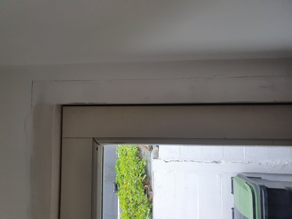

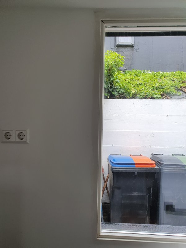

Beste klussers,
Ik wil graag een beroep doen op jullie kennis. Wij hebben begin dit jaar nieuwe houten kozijnen laten plaatsen en hier tegenaan is gestuct. Zoals te zien op de foto's moeten deze kozijnen nog afgewerkt worden. Wat is hierbij de meest gebruikelijke oplossing? Hoe kunnen wij dit zelf doen? Ik dacht zelf aan een soort plint, maar wellicht is dat te simpel gedacht.
Alvast heel erg bedankt!!
Groetjes Femke
Ik zou er een klein naadje in trekken en die afkitten met een no-crack kit.
De muur en het kitrandje kun je dan met b.v. tex schilderen en het kozijn met lak.
PS, maar wat ik ooit begrepen heb van de stucadoor is dat je niet/nooit moet stucken tegen een kozijn.
(of je moet er een lat/architraaf op zetten)
"gelijk is ongelijk". Bij een vlakke overgang zul je altijd het verschil zien. Een architraaf is de beste oplossing.
