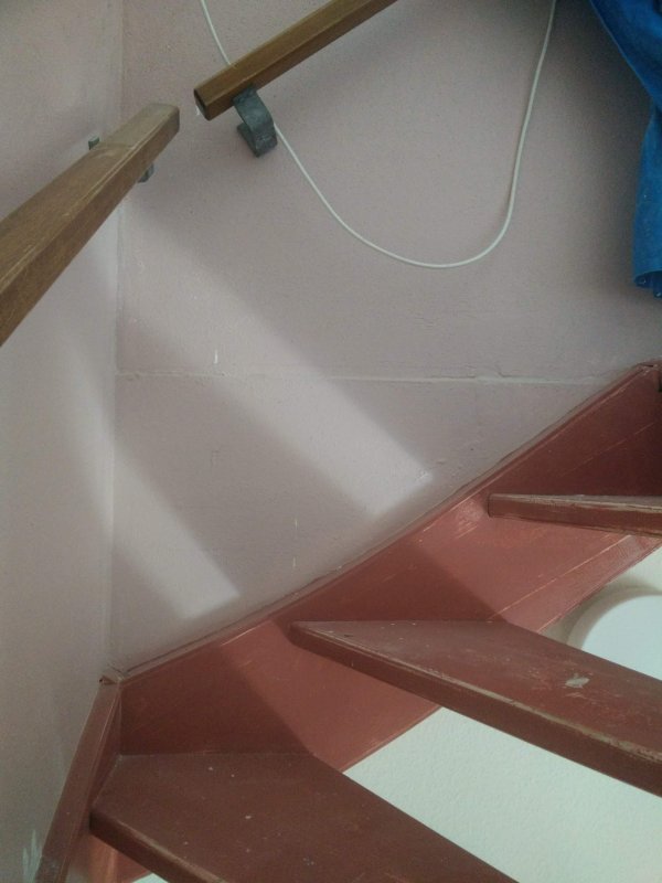

Hoi,
Ik wil graag de hoek tussen de vloer en de schuine wand afwerken maar kan hier moeilijk iets voor verzinnen. De foto zegt denk ik genoeg. het gaat om de hoek waar de rode streep zit. De vloer wordt afgewerkt met epoxy

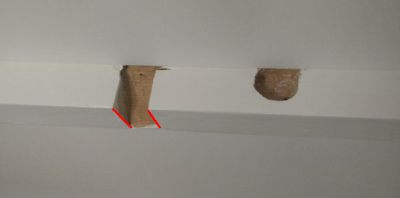

Ook heeft de vorige bewoner een aantal lelijke inkepingen gemaakt in een van de balken. Een tip over hoe ik die netjes kan weg werken wordt ook zeer gewaardeerd.

In de hoek kan je bijvoorbeeld een lat inzetten. Liefst onder de hoek van het dak afzagen. Maar een stukje afschuinen met een handschaaf kan ook.
De inkeping in de balk verzwakt de balk. Afhankelijk van de plek en maat balk moet je op z'n minst hier een passend stuk hout inlijmen.
Als de balk niet overbemeten is, kan deze beter versterkt worden door er een plank tegenaan te lijmen+schroeven.
In eerste instantie inderdaad gewoon opvullen met een blokje hout. Kiertjes evt met vloeibaar hout o.i.d.
Als er na een tijdje hier een naad ontstaat, weet je dat de balk waarschijnlijk toch versterkt moet worden. Kom dan maar terug hoe op te lossen ;)

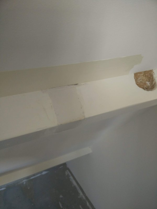

Dit ging een stuk makkelijker dan gedacht. Stuk hout erin gezet (breedte paste precies), afgetekend, gezaagd, met houtlijm en een schroef vastgezet en daarna met houtvuller afgewerkt. Het ronde gat daarnaast ook zoiets. Top
