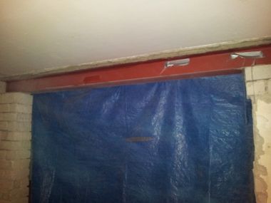

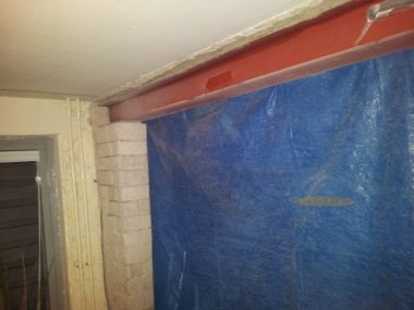

Ik heb een h-balk geplaatst tegen het plafond v 2.60m. lang. Hoe ga ik die wegwerken? Met gipsplaten? En hoe bevestig ik die platen dan om de balk heen, en de onderkant?

Kun je een fototje plaatsen.
vaak kan het heel simpel met 4 latten.

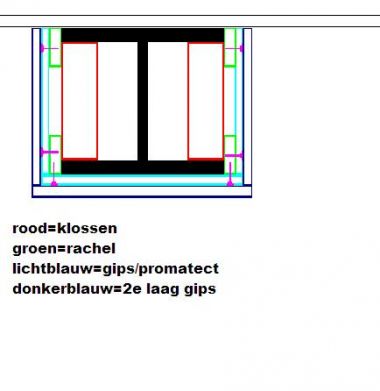

Waarom is de stalen balk aangebracht....? wanneer je bv een vloer opvangt zou ik eerst de stalen balk bekleden met brandwerend materiaal (promatect en gips of dubbel gips) loopt over de stalenbalk plafond gewoon door? wat voor materiaal is het bestaande plafond? wat wil je voor zicht... iets wat zo klein mogelijk is of juist een niet? hoop voor afwerking dat tekening een en ander duidelijk maakt sc6

Omdat het een draagmuur was, daarom zit de balk er.
Rachel = ? 4 latjes v hout?
Ja plafond loopt door, is v beton
Raphell
En klossen zijn stukjes balk ?
BeeTeeWee
Ja, klossen zijn korte balkjes. Die zaag je zodanig op maat af dat je ze klemvast in de sparing van de H-balk vastslaat. Panlatten 22x50 ertegenaan schroeven en met (voor de brandwerendheid dubbel) gipsplaat bekleden. Twee stucprofieltjes op de hoeken vastzetten met wat klodders gips en dan met gips stuccen, voor een loeistrak eindresultaat. Dat voorkomt ook dat je meteen de bratsen eruit hebt als je eens een keer met een lange huishoudtrap onder die H-balk doorloopt. Een heel mooi tekeningetje trouwens, hierboven. Daar zou je het mee moeten kunnen.

In het kader van makkelijk, makkelijker, makkelijkst kan je ook de klossen ietsje laten uitsteken en daar de boel op vastschroeven.

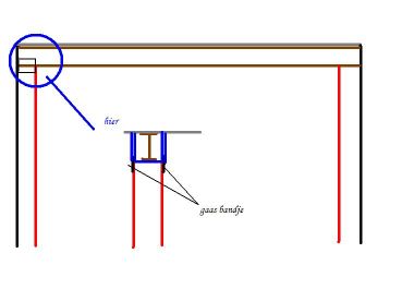

Reken wel even uit dat als je de balk bekleed met 2 lagen materiaal.
Dat de eerste laag vlak licht met de stenen kolommen/beren/
Schroef de 2 de laag er op met een breed gaasbandje over de aanzet van gips en steen.
Als de tweede laag er op zit kun je de steen stucen vlak met de gipsplaat.
En gebruik zoals eerder aangegeven een stucprofiel op de hoeken.
Breng deze eerst aan laten drogen en dan stucen

En waarom moet dat gaasbandje?

Dat voorkomt het scheuren van de overgang van stucwerk en gipsplaat.
Dit omdat het altijd scheurt bij twee verschillende materialen.
Rene de klusser
Specialist Bouw
Hier een tekening waar het bandje moet.
Bruin is stalenbalk.
Blauw is gipsplaten.
Rood is steunpunten stalen balk
Grijs is betonplafond.
Zwart is gaas bandje breed,
10 cm of meer in het stucwerk opnemen.
