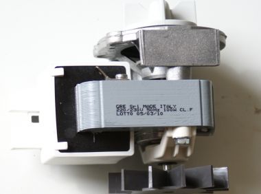

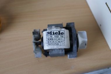

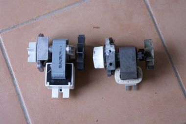

Ik heb bij eenonderdelenshop een afvoerpomp besteld voor mijn miele wasmachine (w697). Deze blijkt een ander te zijn dan de originele (zie afbeelding). De stekkertjes blijken dus niet te passen.
De vraag is:
- is het de pomp wel bruikbaar? (volgens de shop wel)
- kan ik de stekker (mannetje) vervangen door gewone koperen klemmetjes?
of kan ik beter iets anders doen??

Toevallig kijk ik weer eens op dit forum en zie uw probleem met de wasmachine-pomp.
ik vraag mij af of de pomp wel past in de (bajonet-)sluiting. Als dat wel het geval is dan blijft het probleem van het stekkertje nog over.
Ik zou er toch wel voor kiezen om een passend stekkertje er aan te bevestigen in ieder geval; voor de veiligheid.
Ik heb zelf ook al diverse keren het e.e.a. aan onze Miele apparatuur moeten repareren. Het is altijd wel een gedoe voor dat ik het juiste onderdeel kan bestellen. Dat heb ik tot nu toe altijd al bij Miele Nederland - Onderdelenleveranties te Vianen gedaan (tel. 03473-78880).
Je zou misschien dit nummer eens kunnen bellen en je probleem voorleggen.
Ik wens je veel succes met het reparereren.
