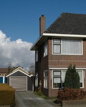

Nog wat foto's ter info:
Buitenkant

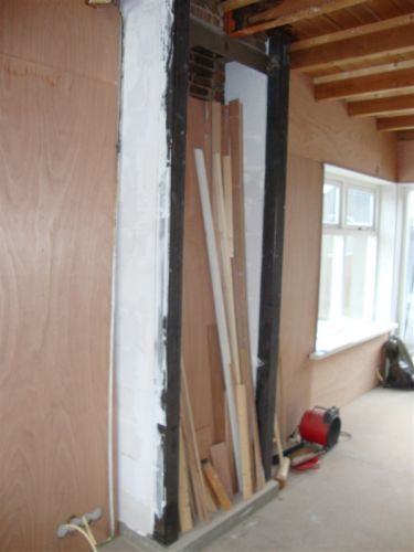

Schouw
Tussen de palen (let even niet op het hout wat er nu staat)

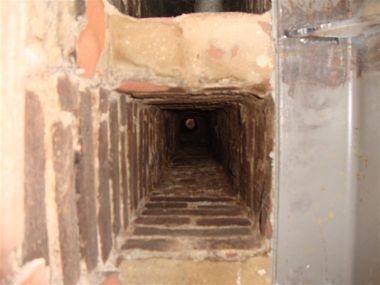

1 v/d 2 kanalen

Vanavond zou er een specialist komen, maar die laat verstek helaas. Maar er is wel een nieuwe ontwikkeling. Ik heb nogmaals eens goed in het gat gekeken en de schoorsteen (het bovenste deel dus) bestaat uit keramisch materiaal. Dat verklaart ook waarom deze rond is aan de binnenzijde.
Nu is mijn vraag: kan deze de warmte van een houtkachel aan?
- Zo ja, hoe maak ik een verbinding tussen de rvs pijp en het keramische kanaal.
- Zo nee, kan ik een pijp van 18 cm (minimaal benodigd voor de kachel) in een keramisch kanaal van 18 cm krijgen ?

Een slang van 18 cm is 19 a 19.5 cm buitenwerks,. is dat niet de schoorsteenpot ,waar je van onder af tegen aan kijkt.
Ho-Kan
Nee, dit is echt de onderkant van de schoorsteen. Het is nogal moeilijk een goede foto van te maken, maar je ziet dat er (van onderaf gezien) na de versmalling halverwege nog een kanaal van drie meter uit keramisch materiaal bestaat.
GDelea
Specialist Schoorstenen - Houtkachels
Misschien kun je van onder af meten, op wat voor hoogte het keramische materiaal begint.daar onder een gat maken ,als je er bij kunt, en zorgen voor een goede verbinding tussen de elementen, en de rvs slang.[ overgangs stuk vast flexibel]evt eerst rook proef doen om te zien of het bovenste stuk niet lekkage vertoond.

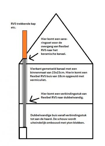

Ik heb even gebeld met het bedrijf welke van die keramische schoorsteenkanalen maakt en hij vertelde mij dat de het kanaal wel bestand was tegen de hoge temperaturen van een houtkachel. Dus ik zou het volgende willen doen:
Stapsgewijs:
1) gat maken op de eerste verdieping en saneringsset plaatsen;
2) flexibele buis erin hangen en aansluiten op het verbindingsstuk en vervolgens het verbindingsstuk vastzetten;
3) flexibel vastmaken op saneringsste en de boel volstorten met vermiculiet;
4) kap op de schoorsteen monteren en kachel onderin aansluiten;
5) testen en de boel afwerken.
Mis ik nog iets?
NB. de persoon van wie ik de kachel gekocht heb, had het niet over vermiculiet korrels maar een soort van brandwerende stof tweemaal om de RVS buis wikkelen en met kippengaas vastmaken. Iemand hier ooit van gehoord ?

Een sanerings set is meestal ,een overgangstuk waar een vierkante plaat aan vastzit. dit kan je niet kwijt in de schoorsteen, MISSCHIEN wel aan de onderkant zorg ook dat de overgang van enkelwandig naar dw aansluiting.niet in de buurt van hout zit .als er vablenta blokken inzitten, zijn daar ook speciale verlopen voor.omkleden met wol en kippengaas is geen optie dat krijg je niet in het kanaal.waarschijnlijk heb je dan beneden ook bochten nodig.

We zijn er bijna. Ik ben er over uit dat we dan zo'n koppelstuk RVS/Valbrenta gaan gebruiken. Moet die ook nog gelijmd/gekit worden?
Daarnaast: om de hoeveel meter moet een bevestigingsclip? Want het moet in een bestaande schouw, dus het echt vastzetten van de pijp kan wel eens moeilijk worden.
GDelea
Als ie beneden en boven vast zit, hoeft ie onderweg niet vast.om dat verloop hoeft niks past meestal aardig precies[als het valblenta blokken zijn] dan kom je in de maat 170 of 190.
