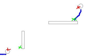

Hallo allen,
ik wil voor mijn terras van ong. 80m twee extra afvoergootjes maken.
Op dit moment heb ik slechts één putje maar dat is te weinig voor de hoeveelheden regen die tegenwoordig vallen.
kan ik één van die goten ook op een bestaande regenpijp aansluiten en hoe maak ik de verbinding met dat ene putje?
voor beide kanten moet ik ongeveer een meter overbruggen om bij de regenpijp en het putje te komen.
graag jullie reactie en alvast bedankt!
Geen enkel probleem. Via een (of 2) gootuitloop ga je met bijv. 80 mm HWA-pijp naar de betsaande pijp en sluit m.b.v. T-45 aan.
Bedankt voor de reactie,
nog een vraagje,
kan ik het beste de goot aansluiten op de rode kruizen bij de bestaande put en regenpijp of bij de groene kruizen.
De blauwe streep is de looprichting naar het riool..
ik hoor het graag,
Is het makkelijker om een nieuwe afvoerbuis aan te sluiten direct bij het putje en de regenpijp of kan ik beter de buizen opgraven en er een t-stuk tussenzetten direct onder het afvoergootje...
Dan hoef ik namelijk enkel de koppeling van het afvoergootje op het t-stuk aan te sluiten, anders moet ik een buis leggen naar het putje toe..
