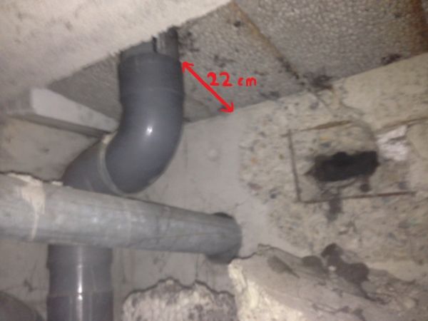

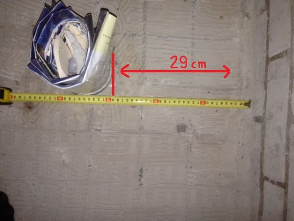

Ik ben net begonnen met mijn eerste wc renovatie en heb al veel wijsheid opgedaan van jullie site zodat ik goed voorbereid te werk kon gaan.
Het enigste waar ik nog onzeker over ben is het volgende;
Mijn specifieke situatie vloer.
Het is al een veelbesproken topic geweest op dit forum maar daar gaat ie weer ik wil mijn afvoerbuis naar de muur toe trekken.
Aan de hand de volgende foto's hoop ik dat jullie me toch nog met wat raad bij kunnen staan:
Omdat ik in de kruipruimte 22 cm over heb tot aan de muur (fundering) om een nieuw gat te maken kom ik 6 te kort aan de bovenkant.
Vraag: kan ik het broodje gewoon over de fundering heen wegbikken?
De dikte van de vloer is ook ca 22 cm, gemeten vanaf het luik naar de kruipruimte.
Ik heb niet veel verstand van vloeren, heb wel gezocht op broodjes maar heb er nog geen kunnen vinden die leek op de mijne, dus geen idee wat ik aan zal treffen als ik alles kapot maak
Hoop spoedig te horen!
Groet
