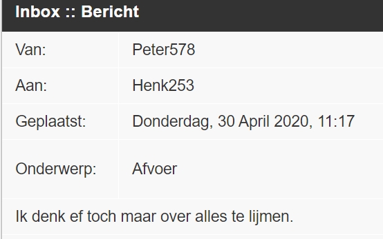

Ik ben bezig met mijn badkamer.
Bij het plaatsen van de douchebak moet ik de afvoer aansluiten.
Wat is verstandig schuifmof of verlijmen.
Loop ik niet het risco dat een schuifmof op den duur gaat lekken?
Schuif mof gaat niet lekken.
een lijm mof ook niet mits beiden goed zijn geplaatst.
plaats eens een foto van je situatie.
En dan maar hopen dat het niet zo'n witte sifon is die je niet kan lijmen.
Op de sifon zit een knel.
De rest kan ik door middel van twee 45 gr bochten aansluiten dat precies uit met de hoogte.
Schuifmof weet ik niet wat die na een paar jaar doet.
Kom er straks niet meer bij.
Groeten Peer
Uit ervaring maak er maar een luikje in zodat je er wel bij kunt komen, we zien hier heel vaak dat ze moeten breken omdat ze er niet bij kunnen.
