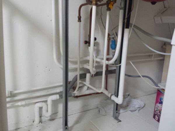

ik zit met een afvoer probleem van mijn wasmachine.
De afvoer loopt via een 40 pvc en gaat over naar een 32 en het water stroomt niet snel genoeg af. Hoe kan ik dit het beste op lossen?
Hieronder vast de foto's

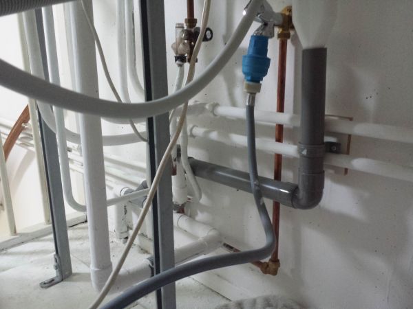

Zoals jullie zien heb ik een dop op de 32 afvoer gezet waar normaliter de overdruk cv in uit kwam, hier kwam namelijk het water uit. Nu deze dop er op zit komt het uit de afvoer waar het spoelwater als eerste de afvoerpijp in gaat. Zou het helpen als ik vanaf de grond voor de sifon alles vervang naar 40 en hoe zou de afvoer er uit moeten komen te zien qua bochten etc zodat alles gewoon goed weg loopt?
In mijn volgende post de foto vanaf de andere kant
De enigste goede oplossing is de hele afvoer vervangen door minimaal 40 mm.
Ook het stuk door de vloer tot aan een leiding die groot genoeg is.
Dank voor je antwoord.
vervangen voor 40 was ik al bang voor echter het stuk dat uit de vloer komt zit onder de vloer en waar het precies heen gaat heb ik geen idee van. in de verdieping lager zit ik uiteraard niet te wachten om de muren te breken om de afvoer te vervangen. zou het een oplossing zijn de afvoer langer in meters te maken boven de vloer in 40 en hoe lang zou deze dan ongeveer moeten worden als dat kan.
Het gaat trouwens om de zolderverdieping waar deze opstelling staat.
gr martijn
U kunt het proberen met een nieuwe s-sifon, de sifon die er nu zit heeft nogal wat weerstand.
U kunt van bochten ook zelf een sifon maken die beter doorstroomt, zie afbeelding.
