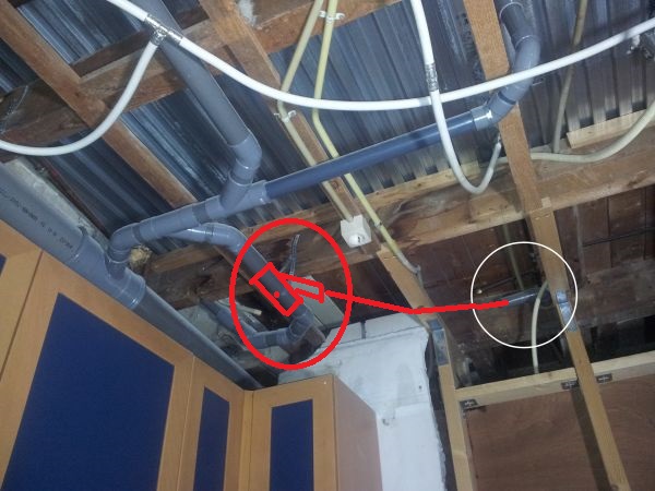

Hoi allen,
Zojuist kwamen we er helaas tijdens onze eerste wasbeurt in het nieuwe huis achter dat de wasmachine afvoer niet naar het riool gaat maar naar de (nog niet afgebouwde) hal.
Op de foto is de buis omcirkeld, deze komt van zolder. De overige buizen zijn van de badkamer. Zou het mogelijk zijn om zelf de wasmachine afvoer aan te sluiten op een van de buizen daar? Er zijn vast vaklui die dat prachtig kunnen maar links en rechts vliegt het geld de zak uit met alle kosten dus als we dit zelf zouden kunnen met wat goede tips....
We horen het graag!
Op de aangegeven plaats een 45 graden T-stuk tussen zetten, en daar dan de wasmachine afvoer op aansluiten.
Misschien een rare vraag, maar waar is de rood omcirkelde afvoer eigenlijk voor? Want het water moet daar eerst omhoog voordat het naar beneden kan...
Kleine tip nu het toch open ligt het plafond.
Zet er een paar veel extra beugels bij het riool, geen pvc maar stalen beugels.
de kans dat je riool straks gaat hangen is in deze situatie groot.
beugel ook de waterleiding dit voorkomt klapperen tijdens gebruik.
john
Da's een hele slimme van je John.
Was nij nog niet opgevallen, daarom ben jij waarschijnlijk loodgieter en ik CV monteur!
Ik zou er toch de wasmachine op de dikke leiding zetten zodat dat veel gemakkelijke weg kan lopen.
Allen bedankt voor de reacties!
We hebben het probleem inmiddels op laten lossen door een loodgieter. We durfden het toch niet helemaal aan om er zelf mee aan de slag te gaan. We kunnen weer lekker wassen in ieder geval!
