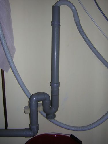

Goedemiddag,
Onze wasmachine werd niet meer warm, dus hebben wij een monteur laten komen (vermoedende dat er een probleem met het verwarmingselement was), blijkt dat de wasmachine in orde is, maar de aansluiting volgens de monteur niet. De afvoer zou het water te snel wegpompen door de locatie van de afvoerbuis.
De afvoerbuis die uit de vloer komt moet volgens hem zo'n 50cm boven de vloer uitkomen en dat doet die van ons niet.
De wasmachine-monteur doet echter alleen in machines zelf en niet in aansluitingen. Dus hij zegt dat we een loodgieter moeten laten komen.
Ik heb alleen geen zin om aan 46734 verschillende bedrijven/monteurs €60 voorrijkosten te betalen, en aangezien ik (en zo'n 4 ooms en neven) dit een raar verhaal vind, wil ik hier vragen of die monteur misschien toch gelijk heeft?
Om die afvoer in orde te maken heb je een stukje buis, een sifon en een potje lijm nodig. Dat kan je zelf wel.
Vwb die storing komt het verhaal mij raar voor.
Voorbeeld hoe de afvoer moet zitten, de bovenkant ongeveer 70 cm vanaf de vloer.
Er moet een sifon tussen en de slang mag niet getaped worden.
Bedankt voor de reactie.
We zullen sowieso de aansluiting maar zelf aanpassen dan.
M'n vrouw zegt dat ie zo'n half uur is bezig geweest en zelfs de achterkant van de wasmachine los heeft gedraaid om hem verder na te kijken en daar kon hij niets vinden.
Maar ik kan me heel slecht voorstellen dat die afvoer de reden is dat de programma's langer duren dan normaal en de was (en de machine) zo koud aanvoelen na en tijdens de wasbeurt.
De monteur kan gelijk hebben dat het water te snel wordt afgevoerd, zoals de afvoer nu is aangesloten is er grote kans op leeghevelen van de machine.
Dat is te voorkomen door de afvoer goed aan te geen en de slang niet af te tapen.
Gaan we regelen.
En dat zou dan ook de oorzaak kunnen zijn van het warmte verlies en langere programma's?
Ook de toevoerkraan is horizontaal gemonteerd, en dat lijkt mij ook niet goed i.v.m. de beluchter.
Ik zou deze zodanig monteren dat de uitloop naar onderen zit.
Dat had ik over het hoofd gezien, de kraan moet rechtop omdat er een beluchter in zit die nu niet goed werkt als er wat mis gaat.
De kraan hoort minimaal boven het aansluitpunt van de wasmachine te zitten en niet daar ergens beneden aan.
En inderdaad met de slang aansluiting naar beneden gericht te staan.
