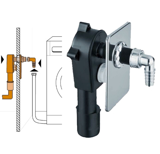

Muur inb- sifon tbv.wasmachine afvoer
er komt een wartel met een haakse tule en daar word de slang aan vast bevestigd met slangen klem
