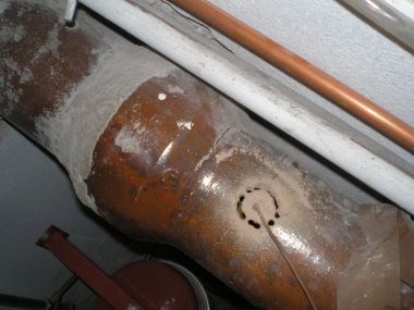

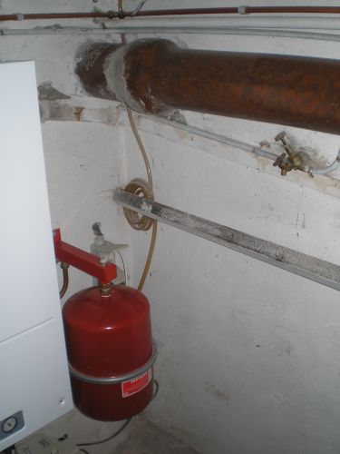

Even een foto en wat toelichting. (Op de foto alleen de bestaande gresbuis zoals die nu loopt, de wasmachine staat er nog niet zolang ik niet zeker weet dat ik hem meteen kan aansluiten.)
De buis loopt waar ik de aansluiting wil maken op een hoogte van 153 cm vanaf de vloer van de kelder. Ik wilde de aansluiting tussen de muur en het koppelstuk gaan maken.
Over een paar maanden gaan wij verbouwen, en zal het stuk gresbuis waar ik nu de aansluiting op wil maken vervangen worden door een pvc buis, die verderop aangesloten zal worden op de bestaande gresbuis.
Zeer waarschijnlijk gaat er dan ook een sanibroyeur komen omdat na de verbouwing de vaatwasser en andere keukenlozers middels de pomp op het riool zullen moeten worden aangesloten. De aansluiting die ik nu wil maken is dus tijdelijk, maar moet dan wel tijdelijk goed genoeg functioneren. Als ik de wasmachine op de sanipomp ga aansluiten doe ik dat met een wasbakje als tussenstop, omdat we regelmatig een kookwas draaien en ik zo mijn bedenking heb bij het direct lozen van dat hete afvalwater op een sanibroyeur. Die heeft volgens mij een piekbelasting van 75 graden. (Iemand daar een visie op / ervaring mee?)

De afvoer van de ketel zit aangesloten op een pompje die via die opgerolde afvoerslang (zie foto) rechtstreeks op de gresbuis zit aangesloten. Dat functioneert overigens prima.

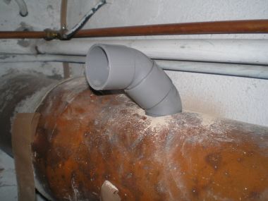

Slang op goede hoogte gekoppeld aan een y stuk, direct op de gresbuis, met bovenop een beluchtertje.
Ik zaag niets, ik boor met een fijn steenboortje een rondje uit.

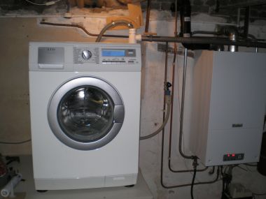

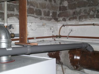

Ok, wat later dan de bedoeling was, maar het is zo goed als af.

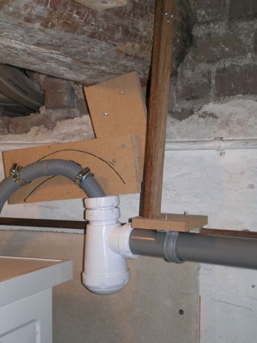

Heb uiteindelijk proefondervindelijk ervaren dat een sifon geen probleem moest zijn. (Daar een tuinslang in gehangen, vol open om te kijken of het water weg kon, kon met gemak.)

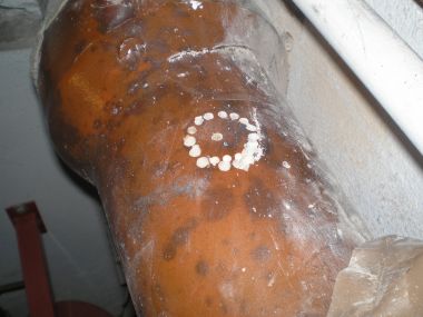

Met klein steenboortje gat gemaakt in gresbuis (zie foto). Met wat kunst en vliegwerk de afvoer gefixeerd aan de balken uit het plafond. Foto's spreken voor zich (slangklemmetjes op de slang van de wasmachine om te voorkomen dat deze losschiet, er komt overigens nog een opstaand randje rond de wasmachine om er zeker van te zijn dat ie er nooit vandoor kan trillen).
