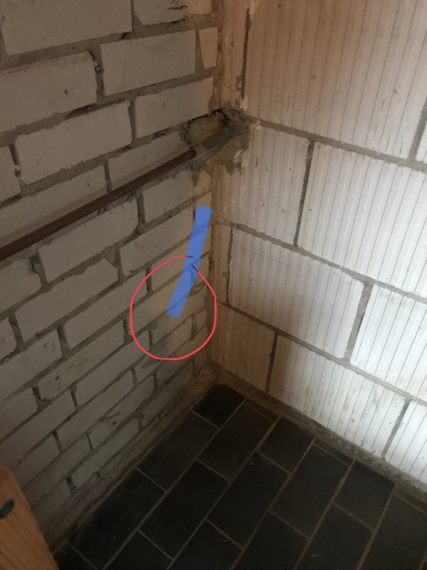

We zijn onze berging aan het opknappen en willen daar onze wasmachine plaatsen. De wateraanvoer ligt er al, echter ontbreekt de afvoer. Nu heb ik een aantal vragen hoe dit makkelijk te realiseren is:
1. Kan ik zonder problemen met een diamantboor een gat in de vloer maken die uitkomt in de kruipruimte?
2. Kan ik door de bestaande (ik neem aan) funderingsmuurtje tevens een gat maken?
3. Kan ik de afvoer aansluiten op de bestaande afvoer van het toilet in de kruipruimte?
Zie bijgaande foto’s. Op foto 1 is de kruipruimte met rood omcirkeld het (naar mijn idee) funderingsmuurtje. Op foto 2 mijn idee om dit aan te sluiten...

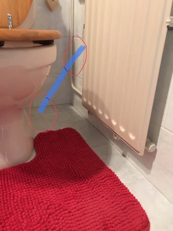

Wellicht dat het handiger is om alleen een gat in de toiletvloer te maken en de afvoer via de tussenwand toilet en berging te laten lopen...
Dat kan ik zo niet beoordelen.
Wellicht daar nog even een tekening of foto van maken?
Frank,
De eerste foto is het toilet waar de buis uit de vloer zou komen en doorgevoerd worden door de wand die uitkomt in de berging. De 2e is de wand tussen toilet en berging waar de aansluiting zou moeten komen.

Lijkt me niet echt fraai, dan ging ik toch maar even een gaatje maken in dat muurtje.
Je zou ook met een compressor en luchtbeitel en of boor in de kruipruimte kunnen gaan werken.
Waarom door het muurtje heen? Je kan toch ook een T stuk in de liggende leiding maken of zie ik wat over het hoofd?
Frank, uiteindelijk komt daar een zwevend toilet, dus zal de leiding weggewerkt worden achter een voorzetwand.
OK, als het achter een wandje komt is dat de meest praktische oplossing. Ik zou het niet schuin laten lopen maar met net voldoende afschot over de vloer.
Als ik dat zou doen moet het toch op de één of andere manier in de berging uit moeten komen. Dat gaat helaas niet op een andere manier dan boven aangegeven...
Ik zou dan wel beginnen met het vernieuwen van het toilet en van daar uit de leiding naar de berging aanpakken. Want misschien moet je voor je toilet de afvoer iets naar achteren leggen en dan kan je met een T stuk bovengronds verder.
