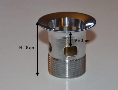

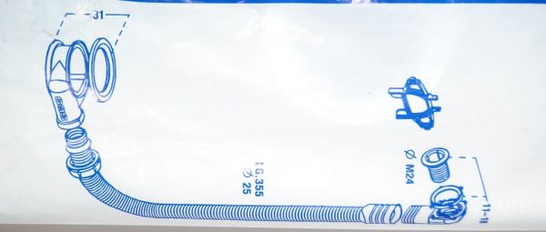

Ik heb een nieuwe wastafel gekocht en die heeft geen interne overloop. De overloop dient met een slang aan een ring op de afvoervan de bak naar de sifon aangesloten te worden.
zie:
Nu is
De aansluiting is alleen net te klein, waardoor ik de sifon met waste er niet op kan zetten (de ring komt tot onderkant schroefdraad en de ring niet goed bij de gaten komt. Zie beneden:

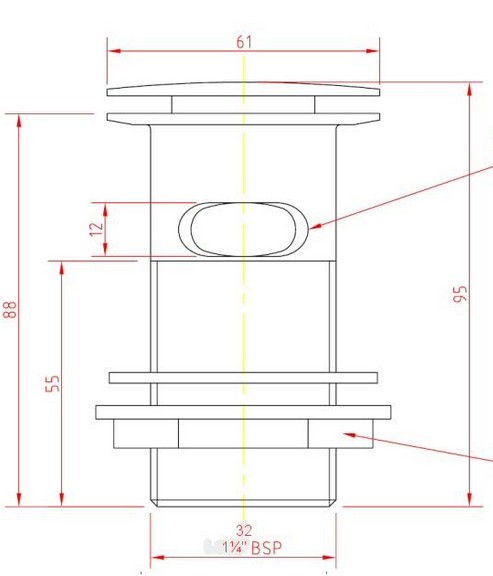

Ik ben op zoek naar dit onderdeel maar dan net 1 cm langer (totale lengte 7 cm ipv 6cm en de afstand A van 3 cm ipv 2 cm). Waar kan ik dit krijgen? Ik ben bij enkele doe het zelf zaken geweest als ook 2 sanitair zaken en die hadden het niet...
Welke andere oplossingen zijn er?
Kun je deze ook gebruiken zonder drukknop? Ik wil namelijk op de waste een 2de waste draaien zodat ik de stop kan bedienen met een stangetje bij de kraan.
