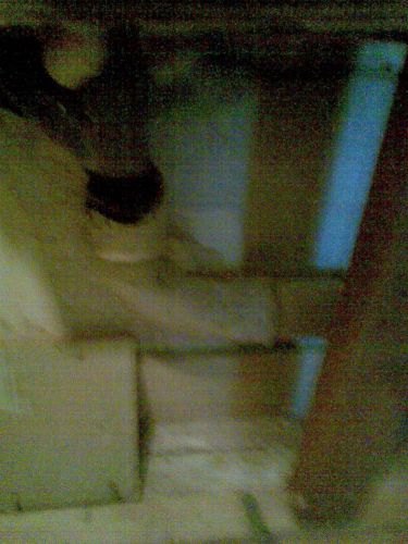

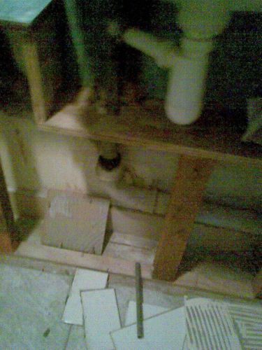

Hoi,
Hier moet de afvoer leiding verlaagt worden. De oude leiding is van ijzer. Er is destijds gewoon overschakeld op PVC precies in de bocht (zie bocht, op gebrand) . Maar daardoor zit de afvoerleiding te hoog.
Het is ongeveer 63mm diameter.
Ik heb op internet HD-pvc gevonden die 63mm dik zijn (althans de verloop). Maar kan dat zo maar?
Kan ik gewoon overschakelen van ijzer naar hdpvc (63>40 en dan met normaal pvc) ? Of lijmt dat niet?
Of is de bocht los te krijgen en vervolgens een verloop in te draaien (2.5 inch , is denk 63mm naar 40mm).

Uiteindelijk zal de ijzeren pijp dicht roesten en vervangen moeten worden, ik zou de oude meuk er nu uit halen en pvc aanleggen, het breekwerk komt toch een keer.
Ik zal kijken of ik die onderdelen kan vinden , deze hebben ze denk ik niet bij de bouwmarkt, ''verloopsok 2 1/2"x 1 1/2" binnendraad''
Je kan dat online bestellen
Maar het beste is er uit zoals ik en @Jan al aan gaf, je leiding zit vol roest en koekt van alles aan vast.
En als je straks alles afgewerkt hebt dan krijg je er spijt van
