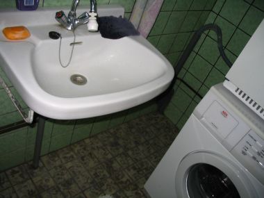

Ik wil de doche veranderen .
Ik wil de doche van de ene kant naar de andere kant brengen
Maar nu zit ik met de afvoer die moet dan ook veranderd worden.
Nu wou ik dat doen zonder de betonvloer eruit te slopen .

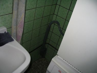

De ene kant zit waterafvoer van de wasmachine nu is mijn vraag kan ik als ik die afvoer aan de onderkant vlak afzaag gebruiken als afvoerputje voor de doche.

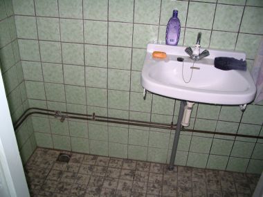

En het afvoerputje van de doche zit aan de andere kant nu wou ik daar een wastafel maken en daar de afvoer voor de wastafel aan maken .
Ik plaats er wat foto,s bij zodat het wat duidelijk is zo jullie hier op de foto zien zit de wasbak nu in het midden .
Die wilde ik daaar dus weg hebben en aan de kant van de doche maken dus die afvoer vervalt .
Nu is mijn vraag is dat mogelijk wat ik wil.
Ik zit alleen met het problleem waar de wasmachine heen moet???

Je gaat de badkamer toch aanpakken waarom niet een leiding en afvoer doortrekken gelijk naar boven. Kleine koof eromheen en alles zit geheel uit de weg. Ik zie het probleem niet.
Je kunt de afvoer van de huidige wasmachine niet zo maar vlak afzagen met de vloer, en zo gebruiken als afvoer van een douche.
Er zal ook een putje in moeten komen met sifon, anders gaat het stinken.
Ja om die afvoeren te verleggen, zal toch de tegelvloer er uitmoeten, en de afvoeren verlegd moeten worden.

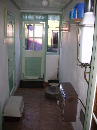

Nou dat kan niet want de doche zit in een aangebouwd hokje met plat dak .
Dus ik kan dat dus helaas niet door trekken naar boven?
Maar ik had al een plekje in het hoofd maar daar zit helaas geen waterkraan en afvoer en dan zit hij een klien beetje in de weg en daar ligt ook geen afvoerbuis .
Ik plaats even een foto waar ik hem had gedacht misschien dat jij een idee hebt?
Hoi peter
Als ik een dochebak plaats zou het dan ook niet kunnen.
Dat ik onder de dochebak een siflon plaats en zo aansluit op het afvoer.
