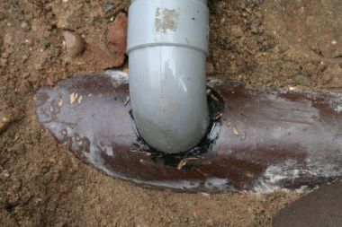

In mijn garage, die 8 meter van het huis af staat, was geen water en electra aansluting aanwezig. Ondertussen liggen er water, electra en een extra belkabel in een PVC pijp van de kruipruimte naar de garage.
Alleen water zonder afvoer is niet erg handig. Daar ben ik nu over aan het nadenken. Er ligt een PVC afvoer pijp vanonder het huis richting de straat. (zit oa de keukenafvoer op)
Deze pijp ligt ongveer 1 tot 2 meter langs mijn garage. Aan die kant van de garage moet ook de afvoer komen.
1. Mag ik de afvoerpijp in mijn tuin opgraven en daar een gat in boren en dan met een hulpstuk een 40 of 50 mm afvoer opzetten en die dan naar de garage leiden?
2. Zijn deze hulpstukken makkelijk verkrijgbaar? Lees: bouwmarkt?
3. Moet deze aansluiting bovenop de bestaande leiding komen, of mag dit ook onder bijv 45 graden (om dieper in de grond te blijven)
4. Mijn garage heeft een gestortte betonnen ondervloer die vrij dik schijnt te zijn. Hebben jullie tips om netjes door de vloer heen te komen?

Uiteraard kan je met speciale T-schuifstukken een aftakking op het bestaande afvoer maken. Begrijp niet hoe je nou aan de onderzijde de aansluiting wilt maken; je kan daar toch niet goed bij en je moet toch omhoog naar de garagevloer? En dat punt raakt verstopt.
Een mooi rond gat zal met een speciale diamantboor kop geslepen kunnen worden. Of zelf "martelen" en later rond de PVC-pijp netjes afsmeren.
Haha, nee, niet 45 graden naar beneden, maar ipv loodrecht omhoog onder 45 graden naar boven en opzij... :)

Ok, vandaag begonnen. 50mm gat door de garagevloer zit erin. Riool opzoeken was nog even zoeken. Maar lag op 1m diepte... Achterin de tuin, ik had het kunnen weten met afschot... :?
Probleem: het is een lichtgrijze 160mm buis, en bij de bouwmarkten kan ik alleen hulpstukken tot 125mm krijgen.
Weet iemand hoe ik als particulier aan een hulpstuk van 160mm naar 40mm kan komen. Het liefst zo'n zadel, anders moet ik het gat in de grond nog groter maken... (1m diep en werkbaar betekend een plateau eromheen waar ik kan zitten op 60cm diep, dat was aardig graven...)
Graag tips, kan die valkuil weer dicht volgende week... :cool:
Ik kan als particulier gewoon bij de groothandels kopen. Maar anders een willekeurige loodgieter vragen of hij een lijmzadel kan verzorgen. Dan kan je vanaf daar weer verder. En hoef je nauwelijks te graven.
Zelf heb ik eens een 70 mm HWA op een gresbuis aangesloten. Gat slijpen in de gresbuis (boren ging niet) en een mof-spie bocht erin gekit (zwarte kit rondom).
Daarna buis gelijmd. Misschien kan jij ook iets uitslijpen en PVC 40 mm erin kitten

Simpeler: gat in boren/slijpen en een sok erin kitten. 1/2 uur werk en je hoeft alleen de bovenzijde van de buis bloot te hebben liggen.
Ben je verhuisd van Leiden naar Arnhem?
Ja, ik heb erover gedacht, maar als hier gewaarschuwd wordt voor het gebruiken van een zadel, ivm duurzaamheid, vind ik zelf jou oplossing er nog minder duurzaam uitzien.
Het gaat wel over een aftak in het riool dat mijn hele huis inclusief hemelwater afvoert, en daar zou ik liever niet over een paar jaar een verstopping oid in hebben ivm het loskomen van mijn eigen creatie...[Om welke reden dan ook]
Ook ligt hij op 1m diep, dus erg snel zal je niet doorhebben dat er wat mis is en je bent er ook niet erg snel bij.
De leiding die erin komt is maar van de garage (zo vaak was ik mijn handen daar niet :P ), maar de leiding waar ik in moet is toch de hoofdleiding...
En ik heb de boel nu toch open en het is een zooitje in de tuin, dus dan is mijn motto: "dan doe ik het ook maar goed"

Het gaat een PVC klemaansluitstuk met keg worden. (google :) )
Is eigenlijk een zadel, maar dan helemaal rondom de pijp, die je dmv een opening kan openbuigen zodat hij om de pijp heen en dan die opening dmv een keg weer dicht kunt maken, dan klemt het geheel strak om de pijp.
Van 160mm naar 110, dan kan ik weer verder met normale maten.

Het hulpstuk is ondertussen binnen en ziet er allemaal erg stevig, en vooral ook practisch uit :D
Helaas komend weekend geen tijd om de aftak te maken. Volgende week gaat de gatenzaag en decoupeerzaag erin.
