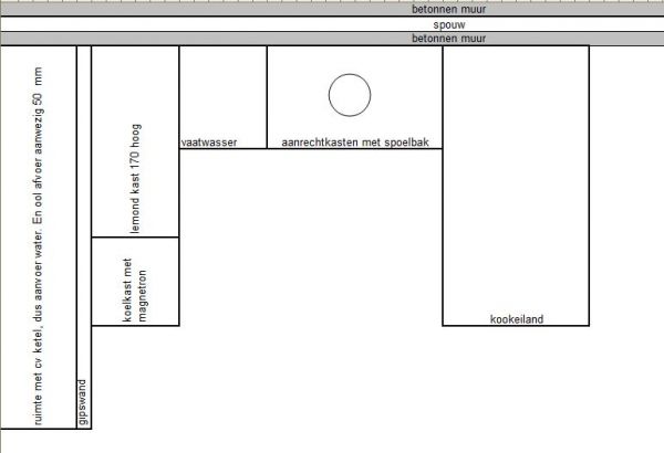

Enkele maanden geleden hebben we een nieuwe keuken besteld. En we gingen er vanuit dat plaatsing geen problemen zou opleveren. De keuken komt op een andere plaats dan nu maar aan de andere kant van de gipsmuur zit af- en aanvoer van water en elektra. Dus dat zou simpel aan te sluiten zijn. Maar nu blijkt de afvoer een probleem.
De keuken komt in U vorm, zeg maar een A, een B en een C kant. Waarbij c trouwens een kookeiland is. A komt tegen een gisp tussenwand, B tegen een betonnen buitenwand. A bestaat uit kasten, B bevat de vaatwasser en aanrechtblad. Dus daar moet een af- en aanvoer komen voor water. Nu blijkt uit het installatieoverzicht van de keukenboer dat er achter de vaatwasser geen afvoer mag lopen. Ok, dachten we, die komt dan toch in het rechts gelegen aanrechtkastje. En van daaruit een licht hellende afvoer naar de links gelegen gipswand. Die afvoer zou dus aan de achterkant/onderkant onder de vaatwasser komen, aan de muur dus en niet erin. Nu blijkt de keukenboer te verklaren dat dat niet kan, dat er daar geen ruimte voor is. De afvoer moet weggewerkt worden in de betonnen muur dus frezen..... Totale afstand 60 cm (dwars van de kasten) plus 60 cm ( vaatwasser) plus 40 cm (aanrechtkastje). Dat is een behoorlijk stuk!
Dus onze vraag is:
Kan de afvoer wel onderlangs achter de vaatwasser ( Bauknegt GSXP 7143) Is daar ruimte voor? Hoeveel moet de afvoer aflopen over afstand van bijna 2 meter?
Of is het gebruik van slangen mogelijk?
En als er dan toch gefreesd moet worden, is dat een haalbare klus, m.a.w. hoeveel kun je uitfrazen met een freeszaagblad en hoeveel kost dat?
Mijn man is druk met andere dingen dus ik als vrouw probeer uit te leggen wat ons probleem is. Ik hoop dat ik hier een advies krijg.

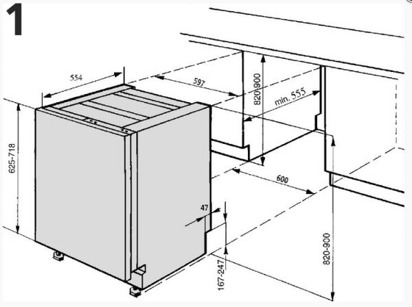

Ik heb gezocht naar tekening van vaatwasser en er is ruimte 47 mm dus als alles precies goed gedaan zou worden, zou het moeten kunnen. Maar........ iets verkeerd en het past niet.

Hmmm heb schema keuken bijgevoegd en tekening van vaatwasser. dus lijkt me te weinig ruimte voor afvoer onderlangs. Waar daar komt ook de aanvoer van koud en warm water. We krijgen tegenstrijdige adviezen.
Vaatwasser elders plaatsen is niet echt optie.
Elektra is geen probleem, die ligt er al grotendeels.
Waarom zou er geen gleuf gefreesd mogen/kunnen worden in de wand? De muur is ca. 18 cm dik. En nee ze zijn niet wezen kijken :oops: Mag er tot een maximaal ingefreesd worden? :roll:

maar waarom kan dit dan niet dan is het probleem over.
als je een afvoer maat 50mm in de muur wilt frezen dan word dat punt van het beton zwakker waardoor scheuren kunnen ontstaan.
Dat frezen moet gedaan worden met diamant schijven die gekoeld worden door water en nu is ook net de vraag kunnen hun wel zo laag zagen.

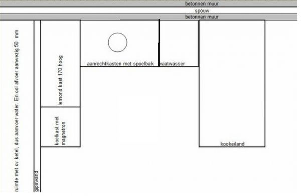

The Scorpios
Bij nader inzien is dit inderdaad toch wel een acceptabele oplossing. Het lost nl wel een lastig probleem op! Zeker omdat de ene vakman zegt dat frezen geen probleem is en de ander juist wijst op risico's.
Dus we gaan bespreken met de keukenboer of dit nog kan, lijkt ons wel mogelijk. Want dan zou de afvoer dus vanuit keukenkast zo naar beneden langs de vloer naar de naastgelegen ruimte kunnen.Afloop toch 1 cm per meter?
Dat wordt nu een stuk eenvoudiger. Bedankt voor de tips, opmerkingen en meedenken!
