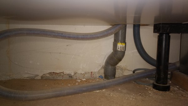

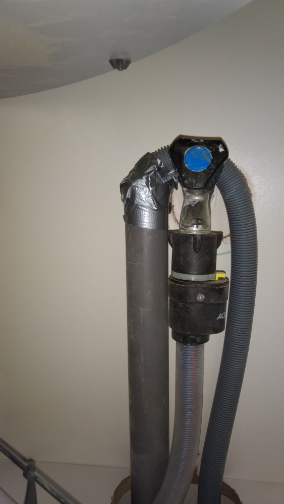

Sinds een aantal weken stinkt de afvoer van onze vaatwasser ontzettend. Ik wil dit graag zelf oplossen, maar ik weet niet hoe.
Heb al het een en ander opgezocht en lees over sifons en beluchting, maar ik zie überhaupt geen sifon. Kunnen jullie met mij meedenken wat het probleem en vooral wat de oplossing kan zijn?
De oorzaak is het ontbreken van de sifon dus is de oplossing het aanbrengen van een sifon.

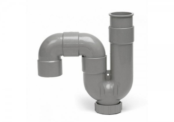

Dank je voor je antwoord! Ik vermoedde dat ook. Ik heb zoiets nog nooit gedaan, waar plaats ik hem dan? Waar die slang de buis in gaat? Of lager? Sorry voor de domme vraag, maar dit soort dingen nooit geleerd...
Domme vragen bestaan niet.
Zo eentje dus.
Ik zou hem 20cm boven de bodemplank zetten en dan het stuk pijp wat je weg moet zagen er weer bovenop zetten.
