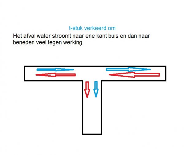

Verstopping verhelpen en de oorzaak van de verstopping opsporen. Doorhangende afvoerleiding na de difons in de kruipruimte misschien?
Die twee sifons tegenover elkaar op een T stuk is ook niet echt een fijne oplossing overigens.
Zoals Frank al zegt je moet de afvoer anders aan gaan sluiten want het begint al bij een liggende T-stuk die zit al verkeerd.
De leiding verder naar beneden moet minimaal 50 zijn.

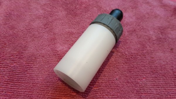

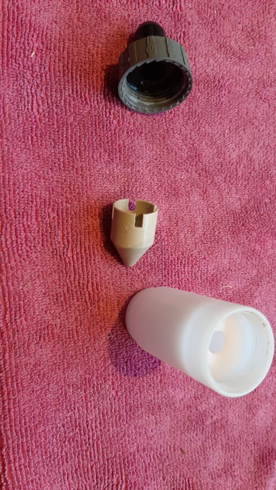

Dank voor de adviezen. Inmiddels contact gehad met Quooker die aangaf dat het een bekend verschijnsel is en dus meer voor komt.
Zij hadden hier een waterslot voor die ik op de trechter heb geschroefd en de slang weer hierop aangesloten.
Heb het gecontroleerd en het werkt.
Dat neemt niet weg dat ik ook de verstopping ga verhelpen.
Maar kan voorlopig vooruit en hoop daarna met dit probleem niet meer te worden geconfronteerd.
Heb wat foto`s van de waterstop bij gevoegd.
Je probleem blijft gewoon.
je moet je afvoeren veranderen zogauw als de boel weer verstopt is heb je weer last.
Die liggende T-stuk moet er eerst uit.
Had op site quooker bekeken maar hun geven totaal niet aan dat het een probleem is, ook zie ik je waterslot (waterstop) nergens staan.
Het "sifon" wat je in de afvoer van de Quooker hebt gemaakt met de zwarte slang is ook veel te groot.
(maar dat heeft niets met het probleem te maken)
Een klein(er) lusje is genoeg.
