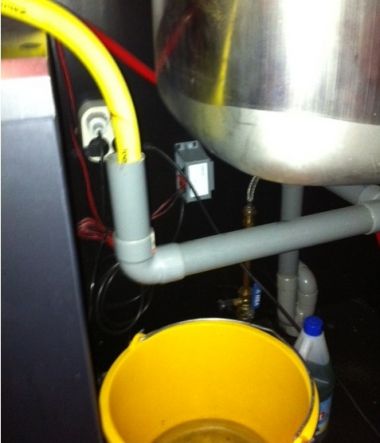

Afvoer stroomt over
Als ik de spoelbak (bar) laat leeglopen komt er bij de 'open' afvoer, waar de gele slang in ligt (afvoerslang lekbak tapkraan), water naar boven.
Vandaar dus dat er nu een emmertje onder staat. Het is niet super veel water, maar irritant genoeg.
In eerste instantie dacht ik aan een (beginnende) verstopping ergens in de buizen. Diverse pogingen met vloeibare ontstopper hebben het probleem echter niet opgelost.
Wie weet een oplossing ?
Waneer gebeurt het, als de plug met een volle wasbak er uit word gehaald,of ook als je de kraan hard laat stromen en het water weg laat lopen.
Leidingen zijn maar klein 32mm beter 40mm nemen.
BIj een bar zitten de leidingen vaak vol met aankoekte drap en die zit veel in de buizen en je sifon.
Het is een vernauwing.
Dus zaag onder de sifon de leiding door en demonteer deze enmaak hem schoon.
Evt haal je een veer door eerste stuk van je leiding.
