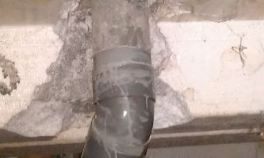

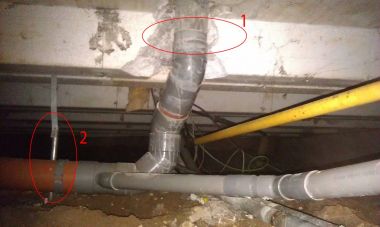

Toen ik onder het huis ben gekropen is mij duidelijk geworden wat het probleem zou kunnen zijn. Wat misschien niet duidelijk is op de foto's, maar de bruine afvoerbuis, die naar het riool loopt, loopt een stukje omhoog, de hoek is nu minder dan 90 graden. De afvoer vanuit de keuken heeft nu een hoek van ongeveer 120 graden. (grove schatting)
De afvoer van boven is een centimeter of 6 verschoven. Bij nummer 1 kan je dat zien. In onderstaande foto zie je daar een close up van.
Bij nummer 2 zie je de beugel die los is. Ik heb de bout uit de beugel gehaald, het moertje ervan lag op de grond, doorgeroest.
Nu is mijn vraag, hoe kan ik dit het beste oplossen. Want ik denk niet dat ik de buis ooit nog omhoog kan schuiven (dit heb ik niet geprobeerd).

Bij 1 is het naar beneden gezakt, dus zit er beweging in en dus zou het ook weer omhoog moeten kunnen.
Ik zou het als volgt proberen.
Stoeptegel o.i.d. onder het uiteinde van de bruine buis en een schaarkrik met een blok of plankje er bovenop onder de buis zetten.
Krik omhoog tot hij een beetje op spanning tegen de buis komt (kalm aan). Dan bij 1 er tegen drukken en kloppen tot de buis er weer een beetje inschuift. En zo verder tot de originele positie is bereikt.
Mocht de horizontale buis er makkelijk inschuiven dan weer even laten zakken, buis schoonmaken, pvc lijm erom en dan snel in elkaar drukken en op zijn plaats houden dmv de krik of een steun.
Dan de buis weer goed opbeugelen en het afschot controleren.

Het beste wat je ken doen is dat gehele gebakje er tussen weg halen.
je maakt een nieuwe t-stuk voor waar nu de beugel zit en sluit daar de keuken op aan.
daarna sluit je met bochten je wc aan evt kan je2 45 graden bochten in elkander zetten of een 90graden stroming bocht gebruiken.
Bij 1 staat een sok afgebeeld die moet er af en daar komt een nieuwe sok op evt met manchet verbinding zodat je gemakkelijke kunt werken onder de vloer.

Omhoog krikken lukt je niet alles is gelijmd dat gaat knappen,
en dan moet je net zien gaat het knappen net daar waar je niet bij kunt komen.
op het forum staan genoeg dingen hoe je een sok kunt verwijderen of een stuk buis uit een verbinding moet halen.
Ik was ook al verder aan het kijken op het forum. Ik las net dat je per strekkende meter 1 cm afschot moet hebben. En nu is dat (door de verzakking) bijna 10cm op 2 meter.
Die leiding is niet verzakt is gewoon verkeerd aan gesloten.
Want dat stuk buis wat in de mof zit is ongeveer 6-7cm dus geen 10 cm
