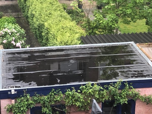

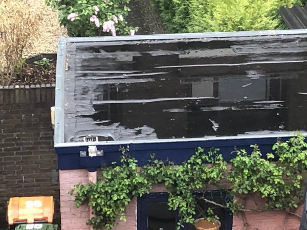

Ik wil een regenton onder mijn schuur plaatsen, maar de afvoer werkt niet goed, waardoor de opbrengst gering zal zijn.
Wat is de beste manier om de afvoer te verbeteren? Kan ik volstaan met het platter maken van de bitumen bij de afvoer, of moet ik het hele dak voorzien van nieuw afschot?
Michiel
Plasdiepte is ca. 1 cm.
Het laatste. Wil je een dak dusdanig afschot geven dat het droogloopt zal dat een flinke klus worden.
De afvoer werkt wel goed, daar is niets mis mee.
Het gebrek aan regen is hier de belangrijkste factor, als er geen regen valt komt er geen water in de ton, de paar liter water die op het dak blijft staan stelt niets voor.
