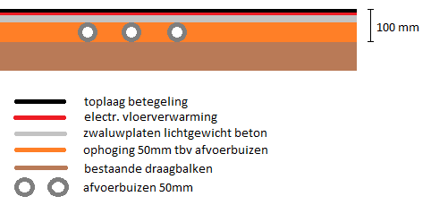

We hebben onlangs een dijkwoning uit ca. 1910 gekocht, en beginnen binnenkort aan de renovatie. Vervangen dak, plaatsen kapellen en casco uitbouw laten we aan aannemers over, maar we gaan eea ook zelf doen, en hebben daar enorm veel zin in.
De vraag.
De natte ruimtes gaan naar de etage, waarvan we de draagconstructie gaan verstevigen. Er is nog geen bestaande afvoer, dus dat moet worden gerealiseerd. Er komt een standleiding met ontspanning, waarop alles zal uitkomen. Omdat we alles erg dichtbij (1 a 2 mtr) de standleiding opbouwen, en de ruimte in de vloer beperkt is, wil ik het bad, de wastafels en de douchecabine apart maar direct mbv 50mm aansluiten op de standleiding. De standleiding komt direct achter het toilet in de te realiseren schacht. Geen verzamelleiding dus, mn ivm de ruimte.
De draagconstructie wil ik ongemoeid laten, dus geen gatenkaas van maken om de leidingen te kunnen doorvoeren. Opklampen ben ik geen fan van, raveling is hier geen optie.
De beste oplossing die ik kan bedenken, is op de draagconstructie een 50mm ophoging te maken, waartussen de afvoer kan worden aangelegd. Daarop direct de zwaluwplaten met beton, de vloerverwarming en toplaag. Er zal hoogteverschil ontstaan, maar vinden we op zich niet heel erg. Zie tekening.
Wat vinden jullie hiervan? Is er een betere oplossing?
