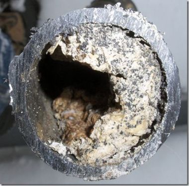

Ruim anderhalf jaar heb ik al last van een slecht doorlopende afvoer in de keuken. Vaatwasser is er ook op aangesloten.
Alles al schoongemaakt, allerlei producten geprobeerd, helaas allemaal zonder succes. Nu is het wel zo dat als je een beetje water gebruikt het geen probleem is. Laat je de kraan een minuut doorlopen, duurt het zeker 5 minuten voordat het weggelopen is.
Ook als de vaatwasser of wasmachine aanstaan borrelt en leeft het in de keuken.
Iemand suggesties?
Alvast dank.
Hoe is de leiding verloop verder van af dat grijze bochtje.
Anders bel een onstoppingsbedrijf die de leiding schoon maakt het kan ook zijn dat dicht slipt met vet
Dank Henk.
Het zou kunnen, echter heb ik daar al een paar keer met zo'n ontstoppingsveer ingezeten. Helemaal niets gevonden.
Toch een ontstoppingsbedrijf bellen denk je?
Geen ander probleem? Met ontluchting o.i.d?
Kijk een gewone veer gaat er gemakkelijk in en gaat rustig door het vet heen.
maar beter is een dikkere veer er in en evt hogedruk schoonmaken.
Zoals je zegt het duurt even en dan loopt de buis geheel vol, bij langzaam wil het wel, dus vermoed een vernauwing.
Als je met beluchting wilt proberen dan moet er een andere sifon op met beluchter dus moet alles aan gepast worden.
Heb je een kruipruimte? dan zou je daar eens kunnen kijken mischien is er wel iets wat tegenloopt of iets dergelijks.
