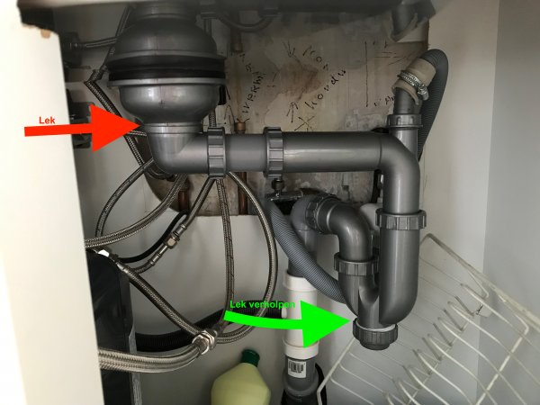

In onze keuken lekt water weg onder de gootsteen. Niet veel, maar het is natuurlijk niet de bedoeling!
De situatie ziet er als volgt uit:
We hebben alles stuk voor stuk gecheckt, en de eerste verdachte schakel (bij de groene pijl) goed schoongemaakt en met teflon tape opnieuw vastgedraaid. Daar lijkt het lek verholpen.
Maar bij de rode pijl lekt het nog wel. Hoe krijgen we dit onderdeel los? We hoopten dat loshalen, schoonmaken en weer vastzetten hier ook de oplossing zou zijn. Het onderdeel lijkt niet vast te zitten met schroefdraad, maar het voelt ook niet alsof we het los zouden kunnen trekken zonder iets kapot te maken.
Tips zijn welkom!
Waarom teflon tape? Zit er geen rubber?
Heb je van boven gezien in de spoelbak de schroef in het roostertje (putje) al eens aangedraaid?
Draai de drie wartels die aan de voorkant te zien zijn iets los, draai de bovenste kom, bij de rode pijl, de rode pijl, iets los, zet hem recht, draai hem weer vast en dan de andere drie wartels weer aandraaien.
Dit om te voorkomen dat er spanning op de verbinding staat.
Het heeft even geduurd, maar ik heb beide adviezen opgevolgd!
Het aandraaien van het putje leek het meeste effect te hebben en de lekkage lijkt nu helemaal verholpen.
Bedankt!
