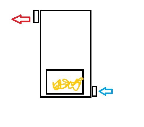

Ik heb een idee en vroeg mij af of jullie kunnen kijken of het een goed idee is.
Ik heb een houtkachel, waar de afvoer via een buis (daaromheen afgetimmerd) naar het dak toe gaat.
In de woonkamer heb ik rechtonderin een schuifje waar koude lucht wordt aangevoerd, linksboven in heb ik een schuifje waar warme lucht uit komt.
In de slaapkamer erboven is een dichte aftimmering waar ik hetzelfde principe wil toepassen.
Dwz, een sleuf onderin en een sleuf bovenin.
Is dit een goed idee of mis ik iets waardoor het niet kan?
Woonkamer:
Kees
Dat schuifje in de kamer zal lucht om de kachel heen leiden, de lucht komt niet in contact met de afvoergassen.
In de slaapkamer een sleuf in de afvoer maken betekent een open verbinding tussen kachelpijp en slaapkamer. En dat mag niet. Een houtkachel heeft in zijn afvoer heel veel giftige gassen, waaronder het levensgevaarlijke CO = koolmonoxide. Degenen die in die kamer aanwezig zijn zullen dat niet overleven.
Beslist niet doen, laat die afvoer geheel intact.
Gebruik een elektrische (oliegevulde radiator-) kachel om de slaapkamer (bij) te verwarmen. Kost iets aan stroom maar is wel zo veilig. Kun je op een lage temperatuur instellen zodat het ook weer niet te warm wordt.
Zet er eventueel een tijdklok tussen, zodat de slaapkamer alleen verwarmd wordt kort voor het slapen gaan. Dan kost het de minste energie. :wink:

Ik heb gekeken in de behuizing op de begane grond, hier loopt een flexibele ronde buis naar de eerste verdieping.
Het is trouwens een Jotul houtkachel welke in de woonkamer staat. Achter deze kachel loopt een buis de aftimmering in.
De buis verwarmd dus de lucht eromheen.
Op de 2e verdieping loopt een vaste aluminium buis naar het dak.
Zou het niet logisch zijn dat op de slaapkamer ook de buis doorloopt, maar dan met een vuurvaste aftimmering eromheen?
Als dat het geval is dan zou er geen open verbinding tussen de afvoer en de binnenkant van de aftimmering zijn.
Alleen, hoe kom je erachter? :) Weet niet hoe dit soort constructies standaard geplaatst worden.
Marcn88
Je kunt niet zomaar ongestraft warmte afpakken van de rookgasafvoer van een houtkachel deze heeft namelijk een bepaalde temperatuur nodig om genoeg trek te genereren om de afvoergassen kwijt te kunnen.
Wat er ook gaat gebeuren als de afvoer op een bepaalde plaats word afgekoelt is creosoot vorming op die plaats in de afvoer, dit zorgt voor vernauwing en levert schoorsteenbrandgevaar op, klein puntje tussendoor de pijp is niet van aluminium maar van rvs en zal dubbelwandig zijn met isolatiemateriaal ertussen
Randy2009
Dat is jammer, geen goed idee dus :)
