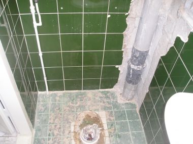

Ik wil een staand toilet vervangen door een hangtoilet. De bestaande afvoer bevind zich nu in de betonvloer. Voor het hangtoilet wil ik een praktisch horizontale buis naar de standleiding in de rechter hoek van de WC leiden. Ik wil het expansiestuk in de standleiding verwijderen en daarin een t-stuk 90o plaatsen voor horizontale afvoer hangtoilet alsmede 1 of 2 schuifmof(fen) om dit te realiseren.
Direct onder de betonvloer (in de kruipruimte) maakt de standleiding een 90o bocht naar de oude afvoer die via een bocht in de verzamelleiding uitkomt. De afstand tussen de nieuwe horizontale afvoer van hangtoilet tot de horizontale buis van de standleiding wordt dan slechts ongeveer 50 cm. Is dit niet te weinig en is het plan O.K?
Plan moet kunnen. Zelf zou ik het t stuk er tussen zetten en boven in het t stuk wederom een expansiestuk plaatsen. Deze kun je dan tevens gebruiken als schuifsok.
