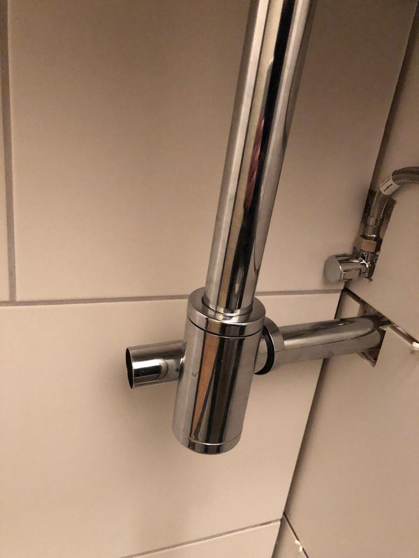

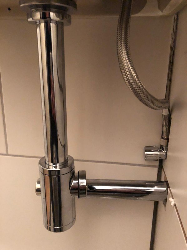

Beste klussers,
De verticale afvoerbuis is te ver van de muur. Iemand hier een oplossing voor? Die horizontale afvoer gaat nar de standleiding. Die verplaats ik liever niet want dat zou heel veel werk kosten. Gr.

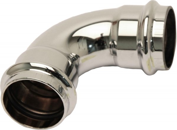

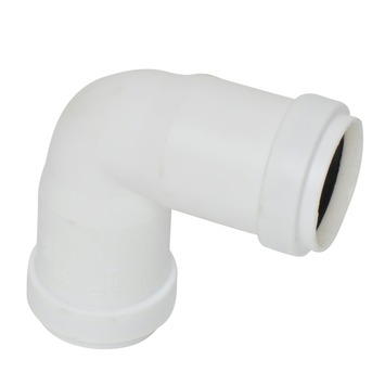

Je kunt in het horizontale gedeelte 2 bochten op zetten.
Die heb je in chroom metaal en in wit pvc.
Alle twee met manchet aansluiting.
Alleen zijn de chromen 5 keer zo duur als de witte pvc.
Je kunt dan eerst een stuk schuin omhoog en dan weer horizontaal recht voor de sifon.
Dan komt ook je sifon een stuk hoger te zitten.
Z|o te zien zit de horizontale pijp veel te laag, met de door Kluszot aanbevolen bochten kun je misschien een nieuwe aansluiting maken waardoor de sifon ook op de juiste hoogte komt.
Dichter bij de muur is een kwestie van de zaag erin zetten.
Ik zie de kraan met de koppeling in de muur zitten, wat ga je doen als je daar lekkage krijgt?
Beste allen,
Dank voor jullie reactie en meedenken. Wordt gewaardeerd.
Ik heb een oplossing gevonden en dat is een flexibele chromen buis (zie foto). Ik dat die verticaal plaatsen.
De hoekstopkraan zit te dicht op de muur. Die ga ik even verplaatsen.
