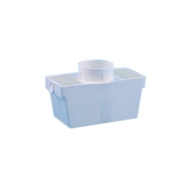

Is er een bepaalde lengte voor een afvoerslang van een droger, de slang hangt nu uit het raam maar er zit in mijn dak een luchtafvoer op 4 meter. Kan ik hier de droger op aansluiten of is dit te ver weg?
Marco
Als je hem op ontluchting van je huis aan sluit dan is de functie van die ontluchting verdwenen
Je kan ook zo`n bakje gebruiken en daar kan de slang op aan dan word het een condens droger
Het is een gewone luchtwasdroger maar als je zo`n bakje er tussen zet scheelt het veel slangen.
Normaal gaat die vochtige lucht naar buiten nu vang je het op in het bakje
(zelfde idee als condensdroger).
Als je de slang naar boven aansluit en de warme lucht komt in aanraking met kouwe lucht dan gaat dat terug condenseren in de pijp/slang en loopt het water terug en heb je lekkage.
