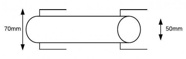

Ik wil graag de afvoer van mijn bad en van mijn wasmachine wegwerken in de staande constructie van een gipsen tussenmuur dan wel voorzetwand. Voor 1 van de muren staat al een constructie met staanders van 70mm diep. Voor de voorzetwand moet ik nog wat maken. Ik heb 50mm pijpleidingen voor de afvoer. Nu wil ik in de 70mm staanders gaten boren om de leidingen door te voeren. Mag dit zo groot? En ik heb ook begrepen dat er eigenlijk nog een geleider omheen moet, mag dit dan? De voorzetwand hoeft geen gewicht buiten tegels om te dragen. Aan de andere wand komen keukenkastjes. Deze wil ik sowieso extra verstevigen met houten planken aan de binnenkant.

Dat verzwakt flink. De leiding komt dus horizontaal? Door hoeveel staanders gaat de afvoer?
Er zijn trouwens ook 2x4tjes. Dat geeft al heel wat meer body. Als de voorzetwand bedoeld is voor isolatie is 70mm sowieso aan de dunne kant.

Hoe krijg je de afvoer trouwens door de staanders heen? Echt flexibel is PVC 50mm niet.

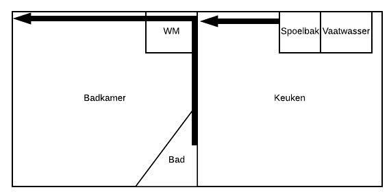

Ik zie ook nog niet helemaal voor me hoe dit in elkaar zit. Een bad heeft de afvoer aan de onderkant zitten. Dan kan de afvoer toch niet de wand in? Een foto of tekening is welkom ;)

Ik ben ook niet van plan om de buis door de standers te trekken maar gaten boren in de staanders en die dan om de buis heen rijgen. De buis komt laag in de wand, daar zou je hem even hoog kunnen plaatsen als voor de wand zodat het niet te hoog uitkomt, lijkt me.

Op het plaatje gaat hem om de wanden in de badkamer met de pijl (afvoer) ervoor.
Bedankt voor de tekening.
Kan de afvoer niet door de afwerkvloer? Het bad moet anders waarschijnlijk ook hoger staan.
Als je over de gehele breedte van de wand staanders gaat verzwakken, kan de wand in theorie afbreken op die plek. Dan is een grotere houtmaat aan te raden.

De afvoer kan niet door de vloer omdat de steunbalken parallel lopen aan de muur tussen de badkamer en de keuken. Er komt nog wel 6.5 cm extra dekvloer op de vloer om gelijk met de douche uit te komen (staat niet in de tekening).

Ik zit nu ook te denken aan een constructie met 100mm metal studs. Dat geeft waarschijnlijk ook wel genoeg stevigheid lijkt me.
In de dekvloer is dus op zich wel ruimte.
Als je de voorzetwand aan de achterliggende wand ophangt, maakt het trouwens helemaal niet uit. Misschien is dat een optie?
Vrijstaand zou ik wel staanders van 100mm adviseren.
Er is ruimte in de dekvloer. Ik voel er alleen niet voor om door steunbalken heen te boren. Ik wil aan die constructie niet zitten.
De voorzetwand kan aan de achterliggende wand opgehangen worden. Dat lijkt me de beste optie hier.
De vrijstaande wand zal ik 100mm maken, dat is in alle opzichten het mooiste.
