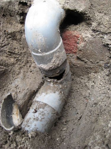

De afvoerbuis komt van onder de keuken en gaat dan onder de grond naar een afvoer het riool in. daarvoor is er eerst een bochtje naar beneden en dan een bochtje weer naar voren. In het onderste bochtje zit een gat waar water uit komt.

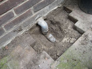

Ik heb het zo ver uitgegraven als ik kon, maar het zit tussen het fundament van de keukenmuur. Als ik er al in slaag om het kapotte bochtje eraf te krijgen, dan weet ik niet hoe ik een nieuw bochtje erop krijg, er is gewoon geen ruimte om het bochtje op de buis te schuiven.
Ik overweeg het gat met tape dicht te maken en de kuil met cement vol te storten.
Of is er een ander alternatief?

Onder de bocht uitgraven zodat u hem weer omhoog kan schuiven op de pijp.
Je kunt de bochten er tussenuit zagen en dan in de bovenste buis een reparatiesok plaatsen deze past in de buis nog een bochtje eraan en klaar is kees.

1. Bocht afzagen bij de gevel en in de liggende leiding.
2. reparatiesok lijmen in de leiding welke uit de muur komt.
3. meet 2 bochten uit die je er tussen wil plaatsen.
4. schuifsok op liggende leiding schuifen.
5. bochen verlijmen in reparatiesok.
5. schuifsok terug schuiven.

Inmiddels heb ik de makkelikste oplossing maar eerst geprobeerd:
stukje schoonmaken en teruglijmen. toen getest of het waterdicht was. dat was het, dus gat dicht klaar.
dank heren.
