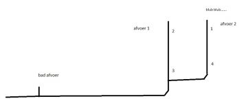

Heb een borrel in de afvoer.
Zie tekening:
Als afvoer 1 water afvoert, blubt afvoer 2 in de kamer er naast.
Afvoer 2 is helemaal nieuw, dus is niet verstopt.
Het lijkt mij op te lossen met een beluchtertje, maar wat is de beste plaats ?
Punt 1,2,3, of 4 ?
Dan zal dat het probleem zijn mits de leidingen schoon / niet bijna verstopt zijn , sinds wanneer is dit probleem er?
ik denk dat de beste plek is om de ontluchting te plaatsen bij punt 2 is
