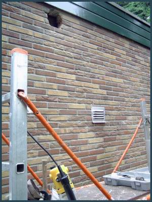

Ik heb:
- een afzuigkap
- doorvoer naar buiten
- afvoerbuis, flexibele pvc (dacht ik)
Een bevriende timmerman zorgt voor de koof, maar wat ik me nu afvraag: hoe blijft die afvoerbuis vast zitten? Die buis moet door de doorvoer naar buiten, maar moet 'ie nog vastgemaakt daar aan de muur worden ofzo, en zo ja op welke manier? Lijkt me toch niet handig als de buis als het ware uit het gat valt (en dus op de koof terecht komt zodat de afvoer niet meer goed loopt.
Alvast bedankt voor advies!

Wat zit er aan de buitenkant op de muur?
Als daar alleen maar een rooster zit dan heb je geen mogelijkheid om de slang vast te maken maar dan gaan de vochtige afvoer dampen ook de spauw in.
Er zijn roosters met klep waarop je de slang kan bevestigen.
Gr. Piet

Oh ja, er zit nog niks aan de buitenkant van de muur dat kan ik nog zelf bepalen, nu is het zoals hier: (niet mijn huis)
Wat kan ik daar het beste doen? Ik wil geen geklepper, maar ook niet dat er tocht binnen komt.

Er zullen heus wel kleppen te koop zijn die niet storend zijn.

Dat lijkt me ook wel, maar met wat voor spul maak ik de buis vast aan de kleppen/rooster, met ducttape o.i.d.?
Piet48
Met een tyrap.
